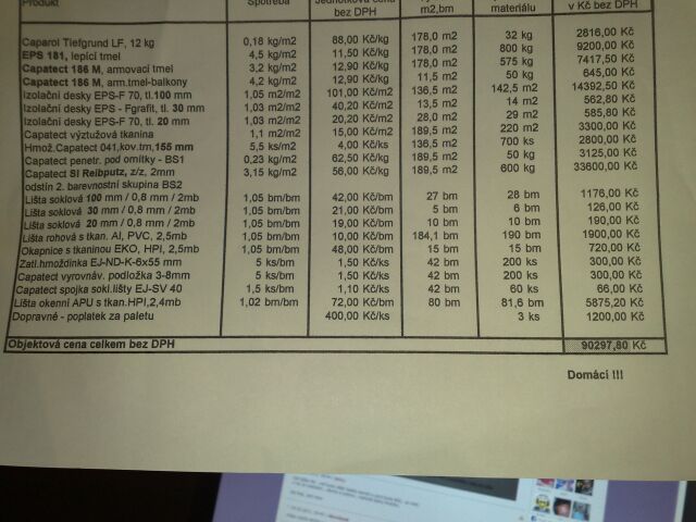

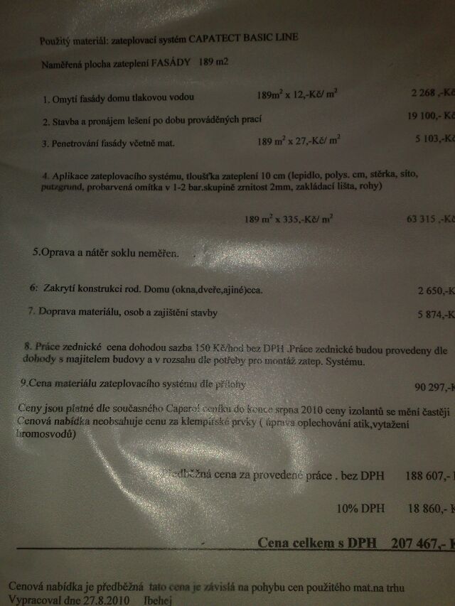

Kluci,chci letos delat fasadu a zatim mam tuto nabidku.Mohl by se mi nekdo odbornejsim okem podivat a poradit,zda cena tomu odpovida,co pripadne vylepsit? Jinak zed na kterou se to bude lepit je bila tvarnice s bryzolem,sirka tvarnic 30 cm. Jsem naprosta lama,mohli by jste mi poradit? Jinak dle propoctu mi to vse vychazi sakumprdum 1097.- za metr ctverecni.Dekuji vsem

tož těžko říct , mě bude dělat fasádu kamoš a cena bude 800,- za metr.
o nic se nestarám , všecko si zežene , materiál žádný šméčko.
jiný kraj , jiný mrav

chápu dobře 90297 jen za materál??

moje zkušenost: 900 kč za metr 2 - 100 EPS + silikátová fasáda - defakto naklíč - včetně lešení apod.
Asi to šlo sehnat líp, ale dělali dobře - viděl jsem po nich domky a cajk. Samože to bylo ohne papír .o) měl jsem asi 270 m2 - cena 240 litrů

Ano,je to cena za material. Je to hodne nebo malo?
Jinak mi nabizi 10 cm polystyrenu,kvuli rosnemu bodu se mi to nezda,nemel bych dat vice? 12.5 cm nebo 15?
foto k příspěvku  od cupra.165
o 03.03.2011, 20:58 | MazliG
mmj. síla poly v tý ceně je totál pakatel ...

hm, polystyren jsem si lepil sám. Zbytek: lepidlo, perlinka, lepidlo, penetrace, silikonová barva mi dělali zedníci, na papír a vzali si 240,--/m2.
Jinak sic nevím, kde bydlíš, ale pro mě stačí dát kvůli rosnému bodu 8cm, tak 10cm vidím jako optimum.
o 04.03.2011, 08:43 | MazliG
rosný bod se počítá vždy na zdivo, tzn. že někde je ideál nic, někde 8 cm, někde 15.
příklad z praxe .o) 36 STI + 10 EPS - dobré
44 STI už třeba má mít 15 EPS - jde o křivku chladnutí, než se narazí na to místo směrem z interieru ven - a tam bude kondenzace. Na rovinu se to nikde moc neřeší, ale je dobrý se projektanta - když má kus mozku .o) zeptat a přizpůsobit tomu zateplovák - a i vnější parapety nezapomeňte kucí .o) ať je neplatíte 2 x

Muze mi nekdo nastinit,kolik se obecne pohybuje cenovy prumer zatepleni fasady polystyren,vata?Tloustka izolantu v obou pripadech 10 cm.
Mam nabidku na polystyren 10 cm komplet vcetne leseni a pohybuje se cena 1100.- s dph za m2 a dalsi tu mam od jine firmy za vatu 1620,- s dph za m2. Za tu vatu se mi to zda trochu dost,co rikate? Jedna se o plochu 172 m2
