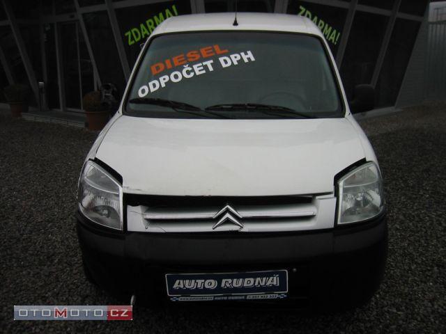

potreboval bych poradit kolik by asi stala oprava a hlavne jestli je to jen plecharina, nebo jestli nekdo nepozna ze je to treba hnuty....popripade kdyby nekdo nabidl neco podobnyho do 50 tisic...diky

Fotky nic moc,ale kromě zjevně pomačkaných plechů si myslím, že budou KO držáky světla, zohybaná chladičová stěna, možná i ruplý chladič. Vypadá to,že to nebyla žádná extra rána, tak by pravý nosník nemusel bejt hnutej, možná jenom špička a na to by měla stačit palice :D
o 10.03.2011, 19:41 | thepyroman
nejdrazsi na tom bude lak a pytle ale myslim ze do 20 000 mas se vejdes...

pytle bych zatim neresil a lakyru mam v rodine, proto jsem myslel ze oprava by tak vysla na pusu....maska moc stat nebude, kapota mozna pujde dat do kupy a auto ma byt pojizdne, tak pocitam ze chladic bude v poho...
Prodavam seat incu a pokukuju po berlingu, nebo partner a tohle me v moji cenovy relaci zatim zaujalo nejvic...

v tomhle bazaru kupujou opravdu dobře bořený auta takže se toho neboj, oni vědi že jak koupěj něco za čim se skrejvá velká oprava že se toho jen tak nezbavěj....
tohle si myslim že tak 20-30k a je to vcajku...

podle mě přesně "DOBŘE NABOURANÉ AUTO" Jako ostatní, do 30 se vejdeš v pohodě :-)
Se mrkni kolik stojí ND v katalogu autokelly nebo elit, a hnedka budeš vědět, na kolik tě to tak vyjde :-)

Tohle nejn i nabourané tohle je tukanec to vytáhneš doma kurtnou poklepeš plechy dáš držáky světel necháš svařit nárazník a seš tam za 5 :-) to máš jako užitkové ne? tahal sem doma Kčko na předek kurtnou přes sklep přední čelo leželo až na potruby 10cm dovnitř vyměnil sem světlo poskládal nárazník dal sem tam new kapotu a borec to měl za 3 litry sakum prásk bez laku :-)

Kesam : takhle jsem to myslel, protoze kdybych do toho mel nasolit 30, tak nemusim kupovat boreny.

Mno, aby realita nebyla jina... byl bych opatrnejsi s odhadem opravy, ona i blba zaslepka bagu neco stoji, naskace to, a pak muzes mit za cenu blbe opravenyho auta auto v cajku.
Pokud to auto nekdo neuvidi nazivo a nerekne REALNOU cenu, tak to jsou spekujace. Chucka Norrise a Nisma nepocitam.:o))

A aby to nějak vypadalo,tak by to chtělo udělat rozstřik na celej bok.Ale myslím že u té bílé to nebude tak poznat.
Nárazníky bývají dosti pružné,takže na první pohled může vypadat zdravě,ale za ním to může být rozbitý.

jako já za sebe řeknu, že se to nevyplatí, pokud si to neuděláš vyloženě všechno sám. Něco stojej airbagy, něco díly, když to vezmu celkově za cca 20-25tis. + přihláška a odtah, tak to máš skoro 30-35tis. a už to je za nějakejch 80-85tis. a za to koupíš něco podobnýho a máš to bez práce.
