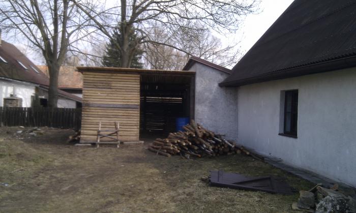

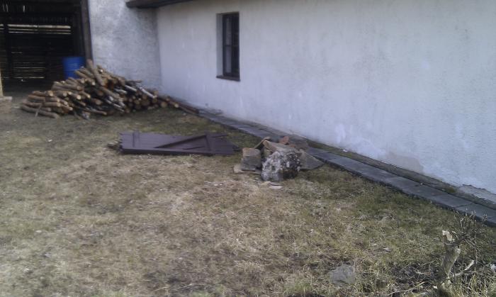

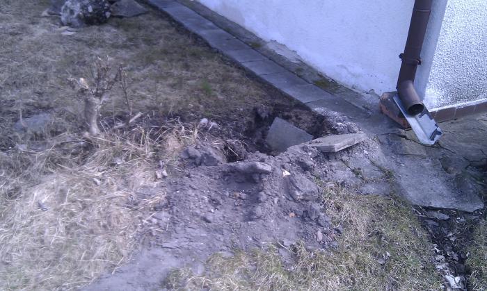

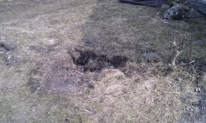

Máme takovej problém moje babička má v borohrádku domeček kam jezdí od jara do podzima a loni ji nějakej soused poprsil jestli si muže vedle jejiho baraku psotavit dřevník babička mu dala ústní souhlas jenže včera jsme tam přijeli a čekalo nás nemilé překvapení ten soused narval ten dřevník přímo na zed babiččinýho domku takže ideální aby tam začla houba ale hlavně babička má za domkem kde je ten dřevník ještě 40cm pozemku a měla tam plot jenže ten soused ho prostě zbořil a vykopal ze země i betonove zaklady sloupků.
Takže mám dotaz jak toto řešit ? má ten ústní souhlas nějakou váhu ? Můžu na tohle volat už policii ? ten soused odmita komunikovat a utika před nama.

o 28.03.2011, 21:33 | tykeev
zbořit tu část na Vašem pozemku :-)
o 28.03.2011, 21:34 | M.a.R.i
Ústní souhlas žádnou váhu nemá, tak pokud se s ním nedá normálně domluvit a nemá žádný důkaz o tom, že mu to babička dovolila, tak normálně zavolat PČR,že Vám neoprávněně zabírá Váš pozemek a navíc zničil cizí majetek (plot).

M.a.R.i: s tim plotem jo akorat ten dřevník je nejspiš na hranici pozemků takže zrovna u něj se mi jedná o to zda něco může takhle nalepit na babiččin barák byt je to na jeho pozemku ? vždyt babička nebude moc nahazovat stěnu, bude tam houba atd..

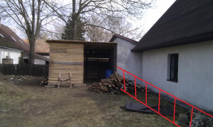

Takže to bylo takhle? Červeně je označenej bývalej plot, kterej rozděluje babičky a sousedovo pozemek?
Myslím si,že si to klidně na Váš barák nalepit může, těžko se mu bude dokazovat, že tím poškodí omítku či co. My třeba máme barák v centru, kde je nalepenej jeden vedle druhýho a nemám tušení co dělaj sousedi na druhý straně s mojí obvodovou zdí.

Za mě bych to normálně zboural a plot opravil,když je to na tvém pozemku.A kdyžtak jste si to postavili samy,ale blbě,tak to předěláváte.Jestli je vás víc,tak mu nikdo nedokáže,že je to jeho a dostal souhlas.
A to musí být pěkně šáhlej soused.Na druhou stranu jste u toho měly být,když tam kutal takovou chýši.

M.a.R.i: přesně tak, ty vratka co leži na zemi jsou z toho plotu, no šlo mi o to jestli nejsou nějaké předpisy jak daleko to smí být ten barák je před 6ti lety rekonstruovanej a ze zkušenosti z chalupy vime co uděla hromada dřeva nalepená přímo na zdi houby jsme si užili vic než dost.

Komba: ten barak bývá od konce září do konce dubna prázdnej vyrostlo to během té doby.
