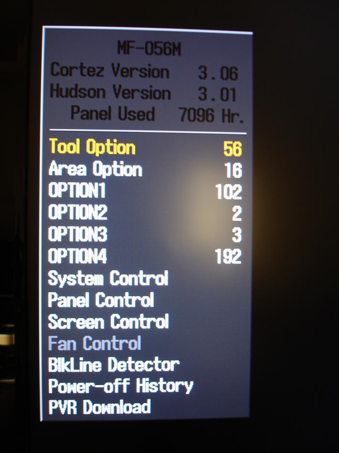

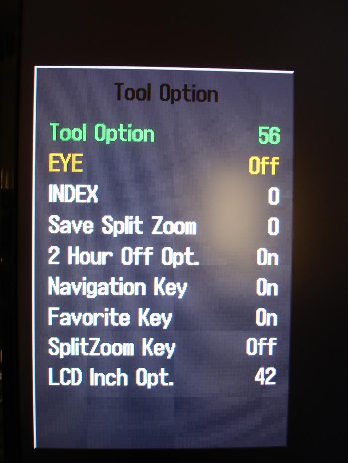

o 09.04.2011, 18:56 | Newman
je mi to k necemu ?
o 09.04.2011, 19:00 | Kamil
ne, moc se v tom nehrab. Přes service menu se nastavují různý tool options (i v rámci jednoho modelu se používá několik druhů panelů - pro každý panel je to nastavení trošku jiný), DDC data pro DVI a HDMI atp.

o 09.04.2011, 19:24 | Tuner#2
Pokud se ptáš na co to je, tak pryč z toho a už to nikdy nevyvolávat...
o 09.04.2011, 19:28 | Newman
eeee, když já bych něco rád zmenil ... :-)
