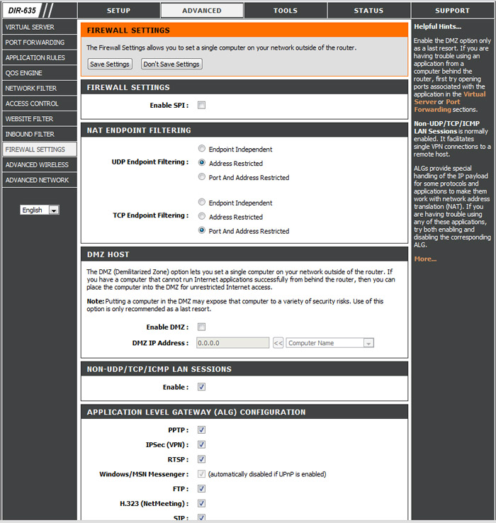

Díky za tip, nicméně žádný power management tam nikde není a firewall settings jsou tyhle... moc možností k razantní změně tam nevidím.

o 16.04.2011, 12:30 | jasisoft
ked kliknes na advanced wireless tak tam mas co ?
o 16.04.2011, 12:32 | Mr.Scully
Tam je akorát tohle (a z toho většina se prý nemá měnit):
