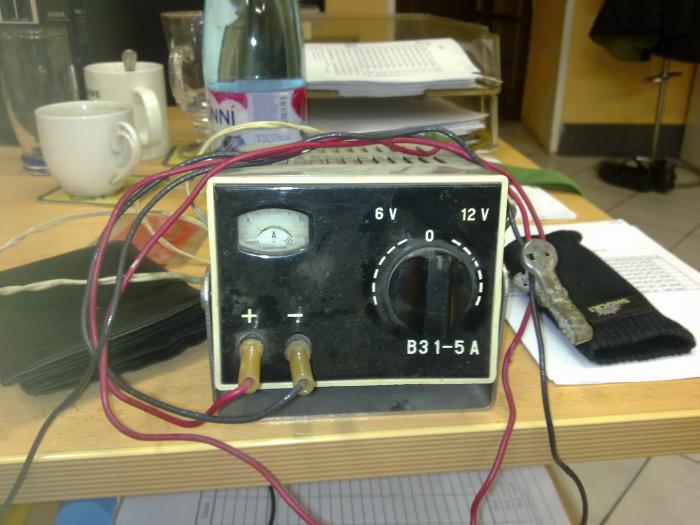

o 17.04.2011, 06:16 | Zephyr
tak jsem si to vzal do práce a ona je to spíš nabíječka jak se tak dívám ;-)
a zrovna do těch 5A
foto k příspěvku  od Zephyr
