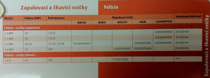

Nemá někdo doma k Š Felicii návod k obsluze, kde jsou napsané jaké přesně doporučují zapalovací svíčky, potřeboval bych vědět co tam je předepsáno výrobcem.

Zapoměl jsem napsat že se jedná o 1.3 MPi 50kW.
Ty jsem také jezdil a bylo to dobré, myslel si tyhle
Chtěl bych vědět jestli jsou tam i doporučované výrobce a jaké ještě od jiných výrobců

rcman
Dneska už ti to nezjistim. Ale zejtra ti sem můžu hodit ofocenou tabulku co máme od Škodovky.
Jak ty Feldy moc nechoději, tak nejsem schopnej zhlavy dát dohromady objednací čísla.

rcman
Fotka teda nic moc.
Ale snad se to bude dát přečíst.

Dragster
rcman: díky teď už to dám snad dohromady.
