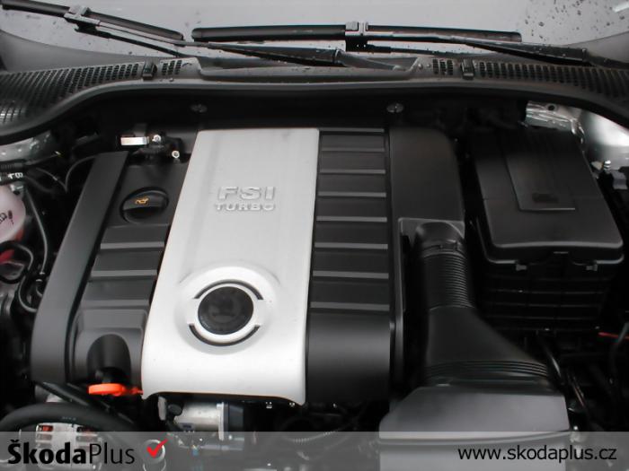

Pro znalce koncernů, je prosím nějký rozdíl v motoru u Otavie RS 2.0 TSi před faceliftem a po?, nebo je tam jen jiný kryt motoru a změna písmenek FSI versus TSI?
foto 1. FSI

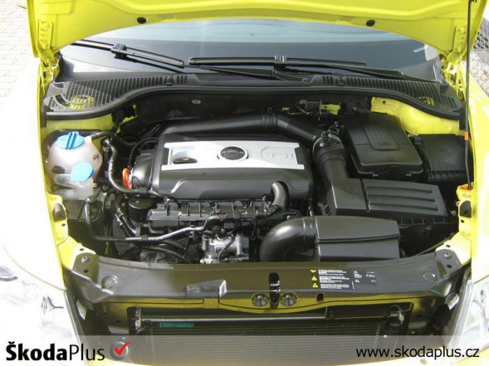

foto 2 - TSI

Hezčí je dle mě ten na foto 1.

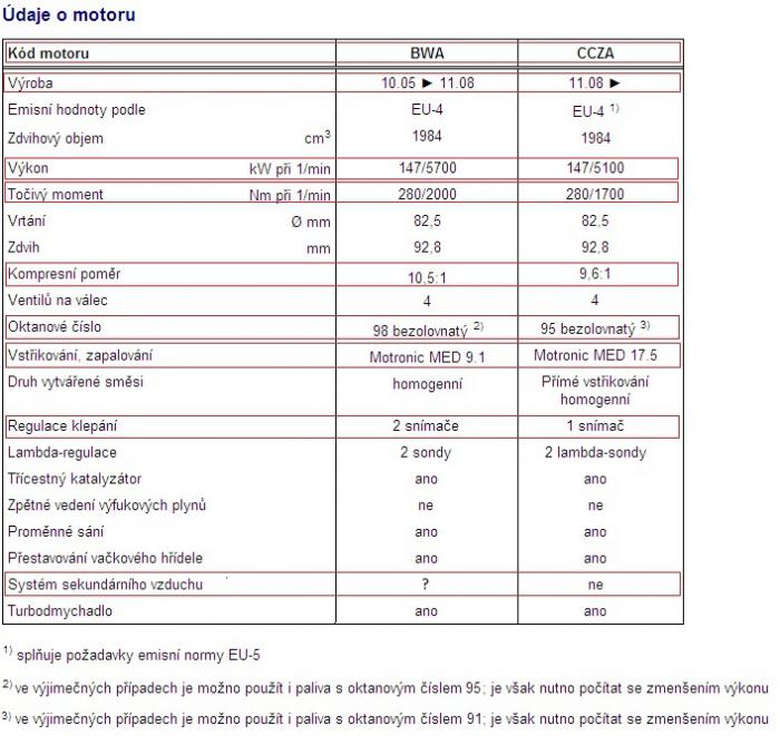

nějaké technické paramatry zmíněných motorů, jeden z rozdílu že novější TSI už nevyžaduje N98 ale jen N95.

JEF: to umím koukat, ale číst ne :-)
sonyk02: moc díky
