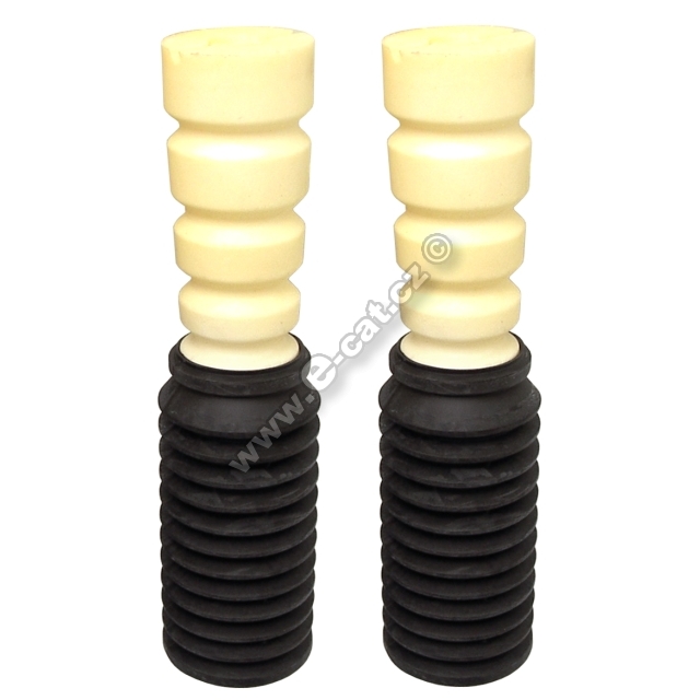

u toho zadku nemohlo by delat to vetsi snizeni to ze tam neni toto viz obrazek,teda je to tam ale je to z puvodnich tlumicu a jen kousek(myslim to penovy ten doraz)

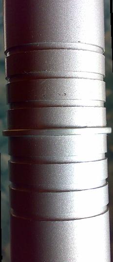

nebo posledni co me napada je ze se vyska tech tlumicu dat vystelovat timto viz foto.nebo kcemu to slouzi ty dalsi drazky?
foto k příspěvku  od Jazzy
o 15.07.2011, 20:30 | Jazzy
na tom prstynku jak je uprostred to mam ted a kdybych ho zvednul timpadem by to slo taky nahoru ne?

Ano, tim se dela vejska. Kazdopadne to nic nemeni na tom, ze mas mrdkovy pruziny a kazda ma jinou charakteristiku. Takze je docela pravdepodobny, ze se bude bortit dal a hlavne kazda strana auta funguje jinak, takze si na tom nekde rozbijes hubu. Koukej zavolat prodejci a reklamuj to.

Aha tak to je opravdu na vysku jo?Podvozek je ale pevny tak by nemela jit stelovat vyska,nebo ja nevim uz se vtom ztracim :o) takze kdyz to dam treba o ty dve drazky nahoru melo by se to zvednou,rikam to dobre?

To že je podvozek pevný,znamená že ho jednou nastavíš a na vozidle sním nelze nějak hýbat,než to rozebrat a znova nastavit.Kdežto když máš matici,s kterou točíš,tak už je to laditelný bez demontáže a je to stavitelný.Takhle bych to chápal já.....nezkoušel jsi préa posatvit vedle sebe zda jsou vůbec stejný?

ano jak sem psal pruziny nez se dali na auto byly uplne stejne,ano tento podvozek je pevny ale prave me zarazi ty krouzky na zadnich tlumicich a jak pise JR tak se tim steluje vyska,tak nevim je stavitelnej asi jen na pul,predek nejde a zadek jde...nevim
o 15.07.2011, 21:40 | JR
Je to pevnej podvozek. Ale i u pevnejch je u nekterejch aut moznost nastavit vejsku vzadu v nekolika krocich (viz tvoje foto).
o 15.07.2011, 21:43 | Jazzy | Upraveno: 2011-07-15 21:43:59
tak uz to konecne chapu :) diky,takze jeste pro jistotu kdyz ted dam treba o dve ty drazky nahoru tak se to zvedne,dolu tak to klesne?
o 15.07.2011, 22:33 | JR
jo
