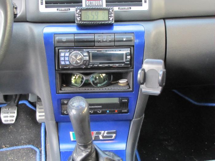

Tento držák sem kdesi našel, jaké měl originální uchycení nevím, tak sem si vyrobil z kousku plechu držák(konzoli) a uchytil ho pomocí šroubu který je za rámečkem, jednoduché a praktické.
foto k příspěvku  od sonyk02

Antonio: v oktávce jsem tenhle držák míval, montáž je jednoduchá - odcvaknout rámeček kolem rádia a klimy, odmontovat oba šrouby vpravo u klimy, tu konzolku přišroubneš těma šroubama a zpátky nacvaknout rámeček :-), akorát máš-li ten rámeček lakovaný či potažený fólií, půjde to dosti ztuha, materiál je cca 1-1,5mm ocelový lakovaný plech.
jediné mínus téhle konzolky je omezení prostoru pro kolena spolujezdce :-(
