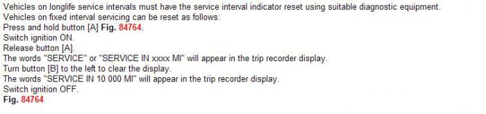

nevite někdo jak vymazat servis z budíků, když se udělali oleje.. zkoušel jsem to jako na jedničkovej oktávce před faceliftem a to nefunguje.je to rok 01

zkus tohle A pravy tlacitko a B levy

tak to nejde, tohle je zrovna longlife případ. ale stejnak se s tim pude na poč tak to aspon vymažou
