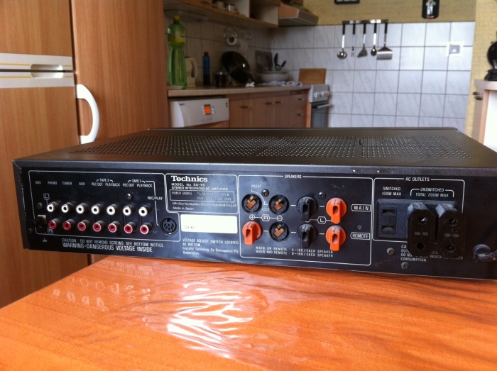

Může mi někdo poradit, co vše a kam co zapojit (třeba zakrouškovat v malování)?
Musím zkusit, zda to fakčí vůbec.
Je to k repro k TV.
Děkuji
foto k příspěvku  od AllInOne
o 07.08.2011, 09:26 | Šestikule
vpravo napájení, uprostřed (Speaker) zapojíš repro L-levý/R-pravý, úplně vlevo pak signál z TV (zkusil bych do Tuner nebo jestli je Aux, zase bílý L-levý/červený R-pravý)
o 07.08.2011, 09:47 | clown
signal z TV, bud AUX IN, nebo LINE IN, zapoj to, zapoj si i repra, u Panasonicu by mely mit pres 6 Ohmu, ale pokud to nebudes solit, pobezi i se 4 Ohmy.
pak to zapoj do site a zapni.. a prepni na zesu vstupy na ten AUX, nebo kam si zapojil ten vstup z telky

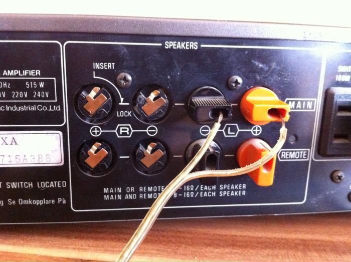

Ještě bych se rád zeptal, jak to tam přichytit, když mám ulomený ty umělohmotný packy, který tam drží kabel?

o 07.08.2011, 10:48 | AllInOne
o 07.08.2011, 11:58 | X-sat (M)
Přiletovat ?
o 07.08.2011, 12:50 | clown
zkus prehodit ty z druheho paru, ty spodni (REMOTE)
o 07.08.2011, 13:25 | AllInOne
Prehodit nejde, jeden jsem zkusil vyndat a uz tam nesel
