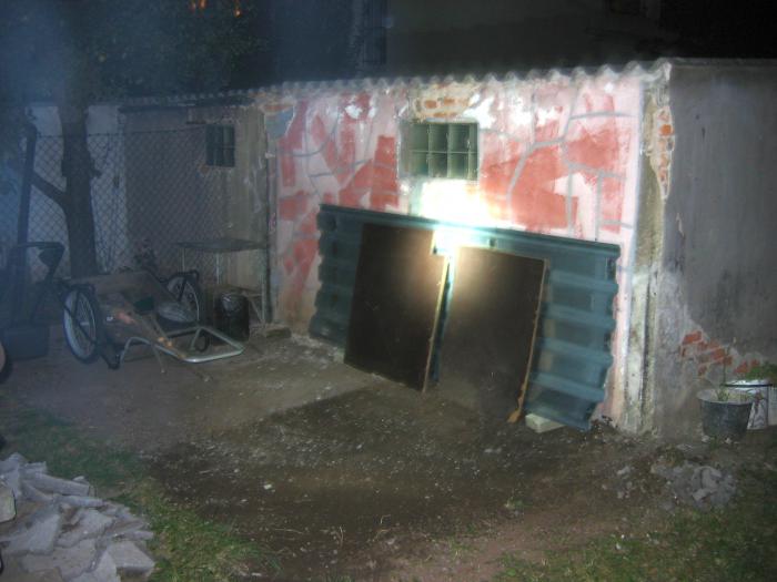

zitra vyfotim jak to tam je,pac z jedny strany je bok garaze,ktery by se dal vyuzit jako jedna stena
problem je ten,ze se tam svazuje strecha a je to uz dost nizko/proste jen 2m na vysku,coz je malo a nevim,jak to na to napojit,protoze pokud bych dodrzel sklon strechy,tak na druhy strane,kde bude vjezd-vchod jsem uz moc nizko..(((

tak jsem to byl vyfotit..o))

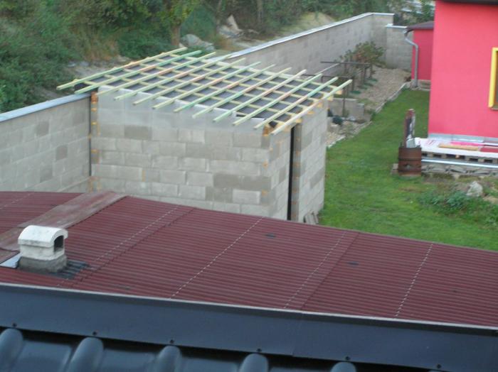

Vykopal bych zaklad, od základu poskladal 15 ZB, tu vylil betonem a už to nikdy nikdo nezboura :-)))
o 02.10.2011, 07:21 | deda
takto z toho potom vypada bouda....
foto k příspěvku  od deda

kral>voe..o]]tohle je sousedova garaz zezadu..o]]

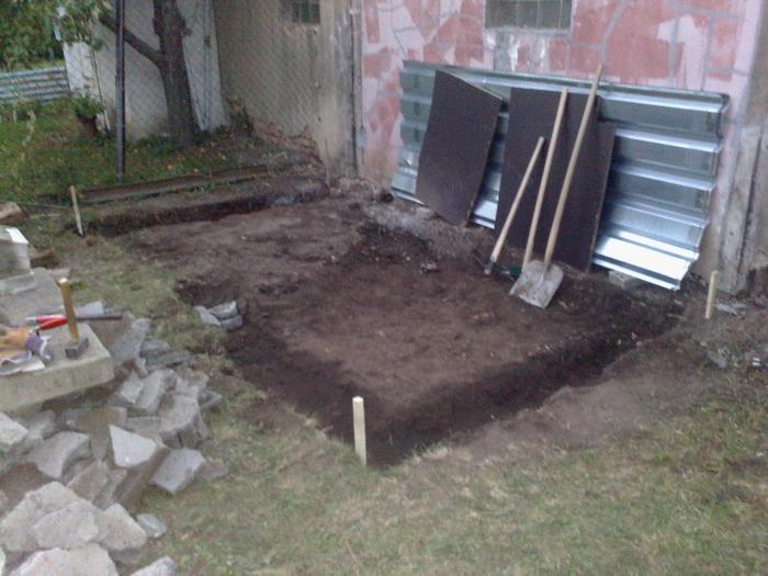

nakonec jsem se rozhodl pro 15cm Ytong
a uz jsme dnes do toho kopl..o]]jde to tedy ruco nic moc a hliny 3pr.ele..o]]]

Edit: Pozdě :) Na ten ytong už ale přidej na základu. Nebo tě s tim zima zacvičí.

no bude stacit 30 nebo 40cm?
o 02.10.2011, 19:47 | Big_Max
nejsem žádnej stavař, ale co jsme vždycky s dědou a taťkou dělali i na malý blbosti tak jsme snad nikdy neměli míň než 70-80cm
o 02.10.2011, 20:18 | Dudelina
60cm v poho.
o 02.10.2011, 20:20 | Pavel 528
ok,tak to musim zvetsit na tech 60...o]]
