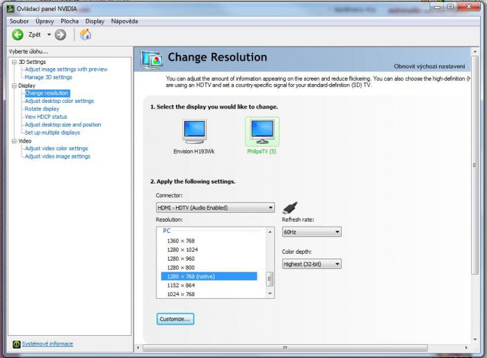

tohle dělá běžně, když pouštíš nepodporované rozlišení. Zkus dát obyčejný klonování a pusť rozlišení na 1024x768.
o 26.11.2011, 19:25 | Petura
tak bohužel ani změna rozlišení a obnovovací frekvence nepomohla :o(

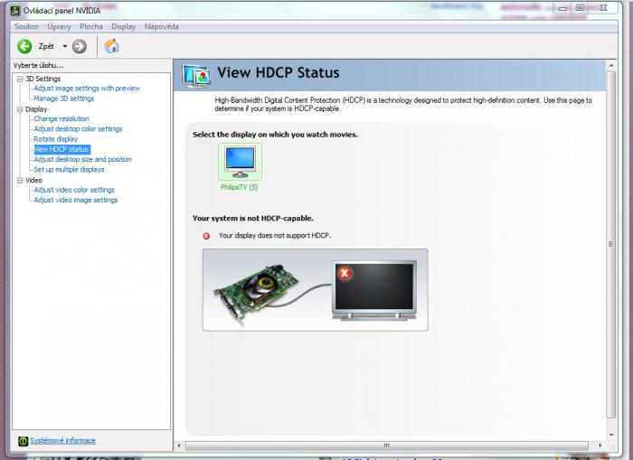

o 26.11.2011, 19:37 | Petura | Upraveno: 2011-11-26 19:38:28
tohle dřív bylo funkční
foto k příspěvku  od Petura

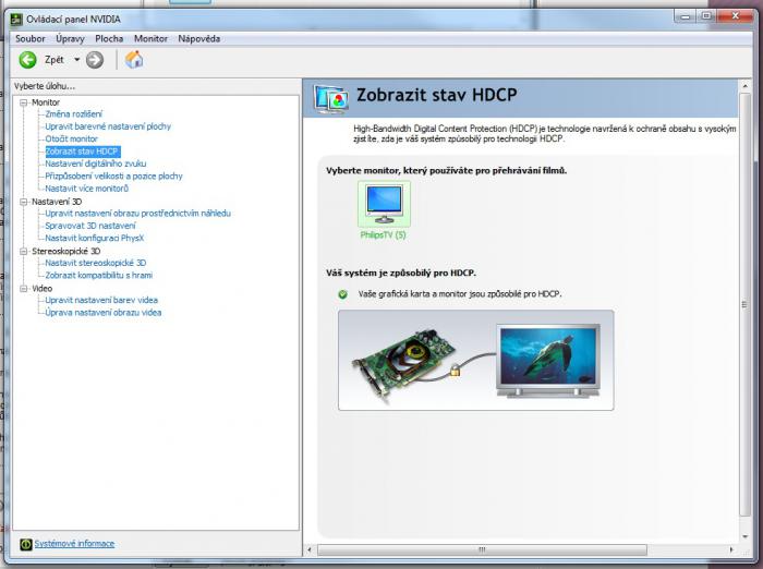

napadá mě jedno vysvětlení - jukni na první obrázek, který jsi postoval - Your display does not support HDCP - [ Link ] - jestli se Ti nenasypala nějaká aktualizace windows, která toto způsobuje (tvrdý vymáhání podpory HDCP), bylo by to vysvětlení, proč se Ti to děje
o 30.11.2011, 07:46 | Petura
maresk: to HDCP je už aktivní ...
projel jsem všechny možnosti rozlišení a ani v jednom případě se na TV nic neukáže, a nejde mi ani zvuk

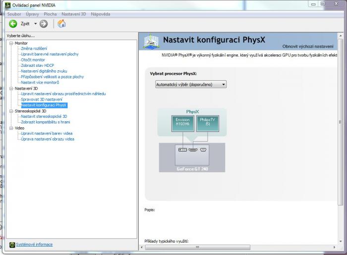

o 30.11.2011, 17:34 | Petura
