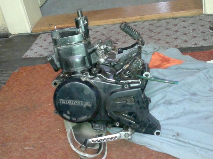

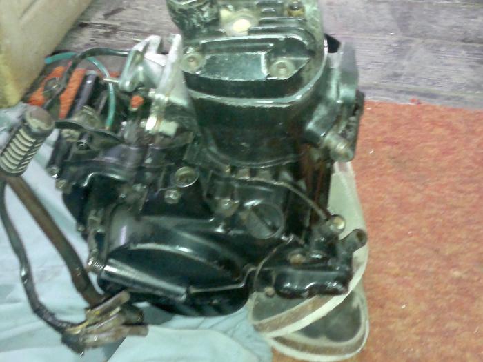

zase jedna věc ,jednoho známeho
je to z motorky která má jinej motor než patří do rámu
nechala se přebrousit hlava ale nedaří sesehnat těsnění pod hlavu které tam patří
tuší někdo co je to za motor ?
obsah cca 125ccm

dostal jsem lístek s tím co je na něm vyraženo
GF-3 257
HCO4E- 5007283

01.12.2011, 07:26 |
H-Honza
(M)
kua, to je fakt takovej problem si poradit?
STFW – Search the Fucking Web
UTFG – Use the Fucking Google ...
Engine type, HC04E Liquid cooled two stroke single cylinder reed valve
je to 80ccm z hondy NSR 80 nebo MBX 80...
