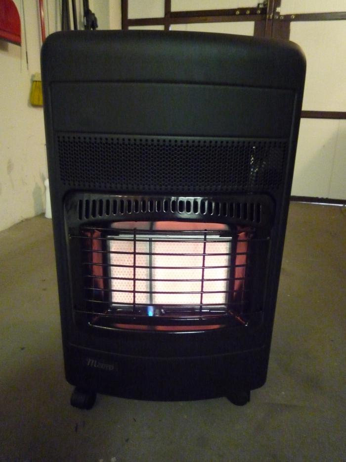

o 17.12.2011, 11:25 | ivls
tak bazarovky mi utekly, tak jsem koupil nové a max. spokojenost
včera jsem přišel - v garáži 8 stupnů, napřed jsem roztopil na nejvyšší stupen a pak snižoval a udržoval jsem to na stupni nejnižším - když jsem odcházel bylo v garáži 16 stupnů - pohoda POHODY :o)
jinak jsem nechal otevřené větrací mřížky a sem tam otevřel vrata a vyvětral
děkuji za doporučení a i já doporučuji :o)
o 17.12.2011, 11:31 | ivls
tady v akci :o)
foto k příspěvku  od ivls
o 17.12.2011, 12:27 | Kamil07
Hlavně, že jsi spokojený...
