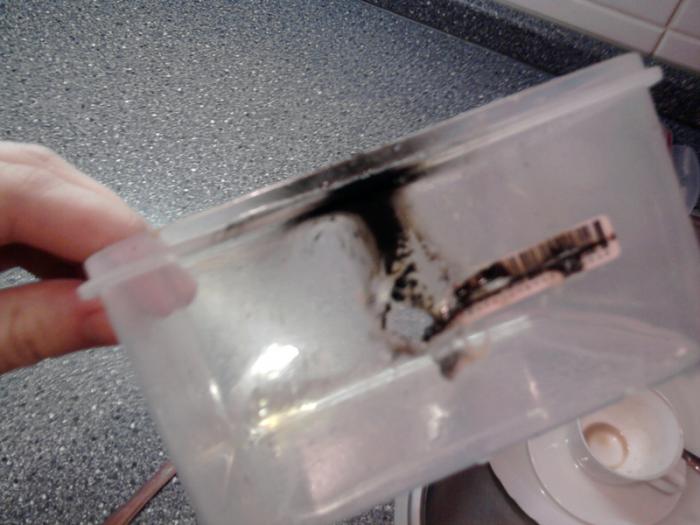

By mě zajmalo, jak se jí povedlo propálit plastovou misku, ve který byly jen brambory. Utnul jsem ji v čas, naštěstí.
Co ta bestie mikrovlná způsobila...
(foto mobilem)
foto k příspěvku  od Bladzej

podle toho jak to je po cele samolepce tak bych rekl ze ta tiskarska barva obsahovala nejake stopove mnostvi kovu ?

Taky bych řekl, že je problém v té samolepce ;o)

tak tak anebo primo v te samolepce byl rfid cip

taky me napadl cip ale to by snad napadlo i volůa to sundat jedine ze by zapomel :D

v té nálepce byla kovová indukční smyčka - kus drátku (ani tam nemusel být RFID), abys pěkně houkal na "turniketech"
P.S. - zajímalo by mě proč někdo hlídá před ukradením věc v ceně 0,000nic Kč :)
