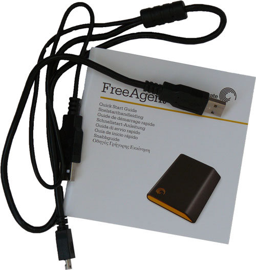

starsi notebook nedává na usb portu dostatečné napětí na provoz disku. Dají se koupit usb kabely které mají 2 koncovky a slouží právě k tomu když to 1 usb port neutáhne
o 25.12.2011, 10:08 | nome
foto k příspěvku  od nome

Ani ne tak napeti, jako spis proud. Ale jinak jako nome.
