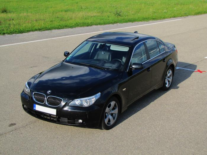

o 19.07.2012, 21:16 | sonyk02
Tak už je vybráno. BMW5 E60 530D 170kW r.v. 2006/6 190t km, automat. osobní dovoz z německa, výbava hodně slušná, dynamic drive, aktivní posilovač, el. šíbr, xenon natáčecí, komfortní kožené el. sedačky, navi profesional, head-up display, asistent dálkových světel,tempomat, parkováky předek zadek,start tlačítkem, a další blbosti. Zatím max spokojenost, jede to pěkně, jak se říká - BMW zážitek z jízdy.

o 19.07.2012, 21:46 | Mr.Scully
Myslím, že na pětku dobrá volba. Osobně bych šel do x-ka, ale pokud už jsi nějakou zadokolku měl a víš její nevýhody na sněhu (koleje, výjezd z parkovacího místa), tak tě to třeba nezaskočí :-)
