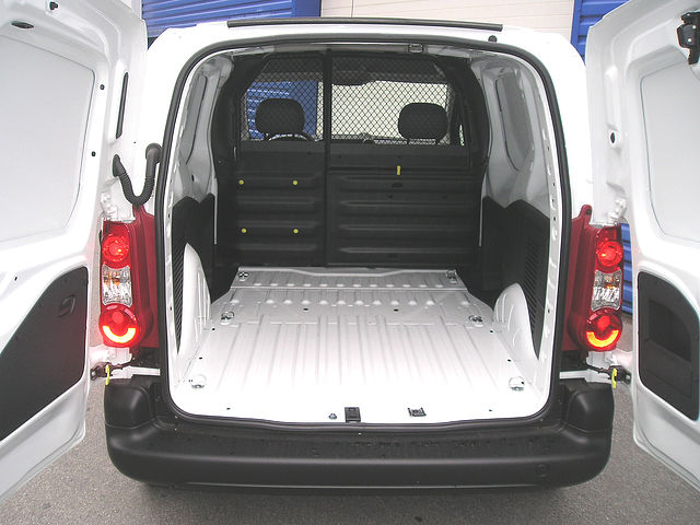

zvažuju osvětlit nákladní prostor
mám plecháč -bez oken
na offroad foru jsem několikrát viděl v popisu interierové osvětlení LED(většinou expediční stroje)
jediné co jsem našel byla tesla pro autobusy za několik tisíc korun (cca 4)
což je zbytečný
nějaká led bílá trubice nebo bodovky ale aby od toho bylo rozumně vidět
případně jiný nápad
díky
foto ilustrační - pro představu
