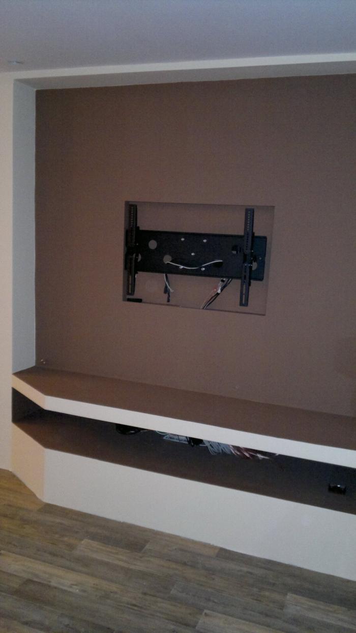

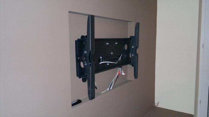

o 16.02.2012, 09:45 | Barthez
Takhle to mam ja....
foto k příspěvku  od Barthez
o 16.02.2012, 10:33 | Crimson
to je dobrý jak to máš zapuštěný .. good
o 16.02.2012, 10:43 | Barthez
jj to jsem si udelal, aby telka byla zaroven se zdi a bylo možné ji vytahnout a natocit jinam + vyhoda pri potrebe prehozeni kabelu. Je to ze sadrose, tak jsem tam jeste narval vatu s Elektrikou.
I ten spodek je ze sadrose.....

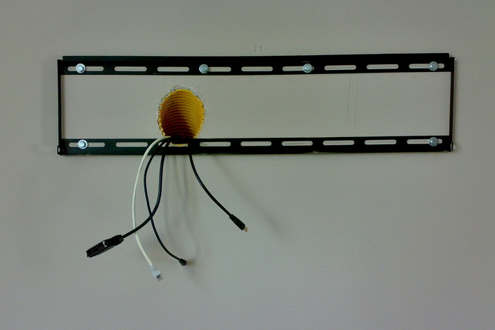

o 19.03.2012, 08:53 | Crimson
Jsem nějak nepochopil , kde že je ta vodováha co píšou v návodu i na krabici :-)
beztak je k ničemu, použil jsem zednickou metrovou
foto k příspěvku  od Crimson
