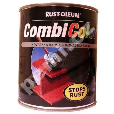

o 05.03.2012, 21:24 | Tuner#2
o 05.03.2012, 21:30 | Pavel 528
Tuner:diky za info,ale pouzivas ten kovarsky-tedy na vysoke teploty,nebo jiny?
o 05.03.2012, 21:36 | Tuner#2
Vydrží to ten obyč a stačí Tě ta malá plechovka.
o 05.03.2012, 21:40 | Pavel 528
jj ta velikost je jasna,slo o to ,aby se to neslouplo..o]]
diky
