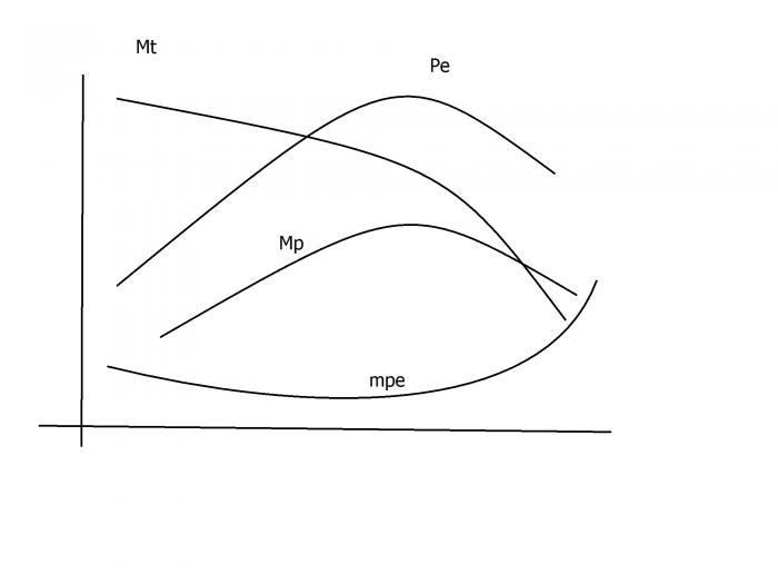

umí někdo toto? 4 grafy sloučit do jednoho ,kterej bude mít jednu osu x a 4 vedlejší osy y a každá svý měřítko :) zkoušim kamaráda googla i kamaráda nápovědu excel a nic

to vypadá dobře osy už se dají dokreslit v čemkoliv, akorát by to mělo mit ještě takovyto tvar ,takže asi nějak udělat měřítko a ty spodní drobet zvednout nahoru nějak aby se protínali takto cca

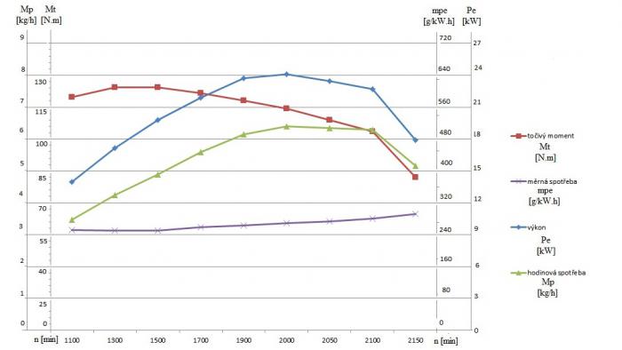

o 29.03.2012, 23:58 | maiky46 | Upraveno: 2012-03-30 00:01:25
edit:de čistě o ten graf, to hodim pak jako obrázek do práce co se odevzdává,vedlejší osy tam sice chce ale to už neni problem nějak dodělat třeba v malování
o 30.03.2012, 00:00 | walish
takže vyřešeno :) změníš řády a máš vyhráno
o 30.03.2012, 00:48 | maiky46
paráda moc díky. ještě dodělam nějak ty dvě osy v malování či tak a je vyřešeno :)

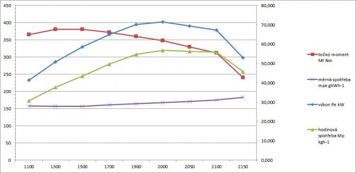

o 30.03.2012, 02:04 | maiky46
a final :) všem moc děkuji za pomoc
