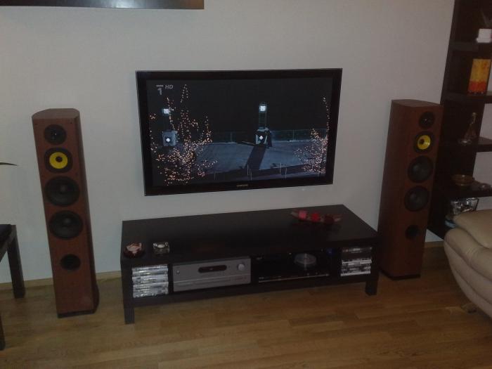

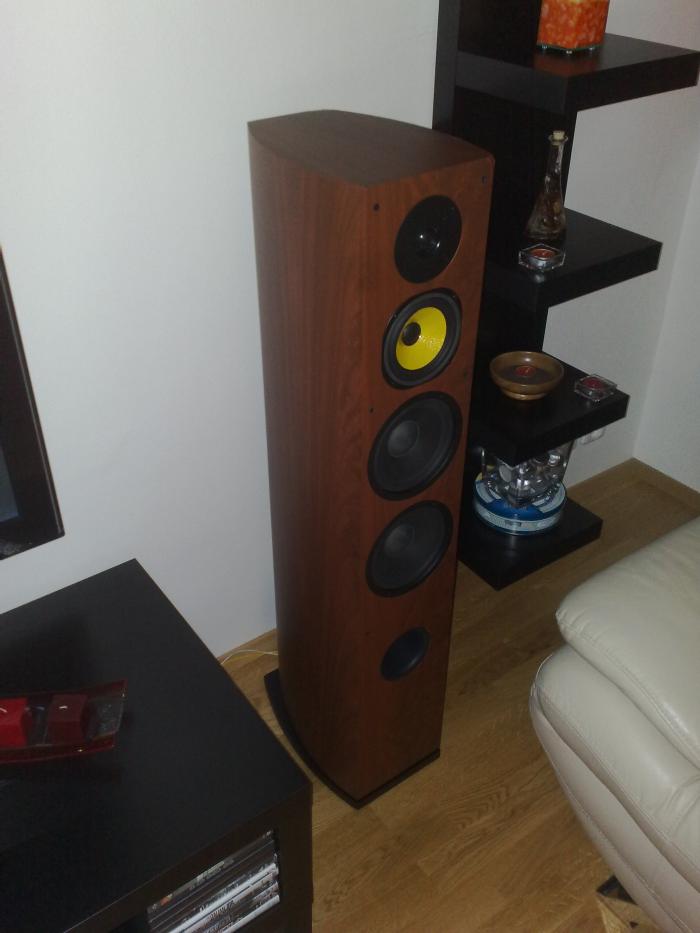

Tak ted jsem to zapojil jsem doslova nadsen jak to hraje oproti puvodnim starym Jamo..o]]
Davis Acoustics Vinci 2

jako vcelku zaujimave sloupky, a to ze zrovna tadle znacka/tenhle model to jsi mel nejak vytipovane a nebo to byla strelba odboku? :)
a co je to za NADí (asi) receiver, smim-li se optat?

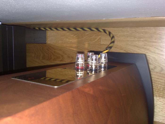

jo a taky koukej tam k nim dat misto tech tkanicek poradny hadice, protoze jenom pak to muze hrat :-D :-))

ano,kabely prijdou jine,ale doma ted jiny nebyly a puvodni jsem musel nechat novemu majiteli starych Jamo..o]]
NAD je T753 receiver..
k bednam jsem se dostal uplnou nahodou na ebayi,hledal jsem nejake solidni sloupy a tohle se mi libilo a hlavne se to povedlo za luxus cenu..o]]
jsou z vystavy,ale nehrane a nemaji ty kryci mrizky,pac se prej stratily,coz mi ale vubec nevadi...
rekl bych ,ze je to docela raritka a fakt z toho zvuku jsme unesen

- špatné umístění beden ti přidává na basech min. +3dB = zvuk bučí a houká (ač jsem to neslyšel, myslím si, že oddálení od zdi na min. 0,7m pomůže vyčistit spodní pásmo).
- ta dvoulinka je kompromisní řešení, jsou lepší kabely za mrzký peníz, v Praze máš možnosti si jej půjčit a vyzkoušet za zálohu.
- receiver NAD je "typický" svým zvukem - ostatně, jako každá značka. Z mé zkušenosti bych na poslech sterea pořídil jetý bazarový stereo zesilovač s neutrálnějším zvukem a z NAD receiveru bych použil je signál (samosebo, pokud nevyužíváš více kanaálů, než jen dva).)
Jako tip ti dám Primare řady 2X, 3X, kterýkoliv ze zesilovačů řady DPA (orig. Dudek) a k nim stačí jen pasivní regulátor hlasitosti, starší vintage modely Sony ES serie 7XX (ty jsou opravdu hodně dobré, mám osobní zkušenost, ale dražší a těžko se shánějí - je o ně zájem).
- nevidím tam zdroj signálu - pokud na hudbu používáš DVD přehrávač, vyspedek nebude moc dobrý, mám zkušenost, že levnější CD poctivé konstrukce přehraje běžnou komerci v DVD.

Zdeny: mit to od zdi 70cm je z prostoroveho hlediska nereal...
kabely uz vymeneny za krouceny 2x4mm Hollywood..o]]
prehravac je zatim opravdu DVD Toshiba,ale ta zustane proste na prehravani filmu a jeste koupil klasicky jen singl prehravac s optickym vystupem
Jedu jen na predni a uvidim,zda budu resit 5+1 kino...
Takze nejaky 2kanal mozna prijde na radu a tohle necham jako zdroj signalu...
ale diky za postrehy a nazory "hlucheho starce"..o]]]]
Bingi:no 40W je urcite malo,chce to min 100-150W na kanal..o]]
