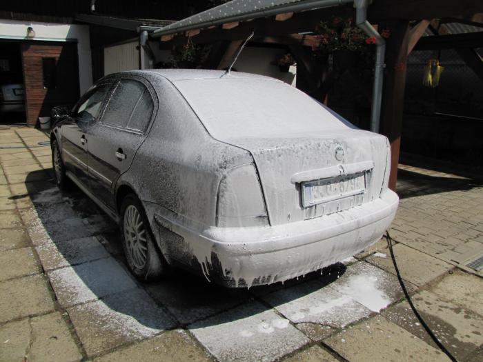

o 24.04.2012, 15:03 | soray
Okolo 300-400,-. Buď Valetpro PH neutral Snow Foam nebo pro fajnšmekry Stjärnagloss Red Snö pH-Neutral Foam :-)

o 24.04.2012, 17:37 | cupra.165
Teda ta ruzovka,to je ale odporny..to by sousedi asi koukali :-)

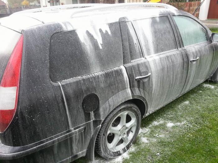

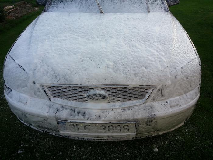

o 22.06.2012, 19:08 | gizmi

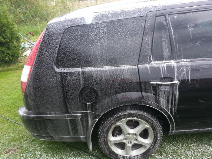

1:10 se neosvedcilo a tohle je na fotce 1:1 :( Nejak se nedari a to mam osvedceny HD Lance a sampon mam Volet Pro PH neutral bo jak se to pise :)
foto k příspěvku  od gizmi

Tak ozivime tema, jak gizmi, uz si to poladil?
o 30.04.2013, 05:46 | gizmi
ACEMajky: no byla zima a ja stihl vozovy park jen oplachnout wapkou. Navic jsem si udelal radost novym autem, tak si lepsi kosmetiku schovavam na nej :o) Ale posledni pokus byl stejny jako vetsina jinych - zkratka napenim a nez obejdu auto, tak to stejka :(

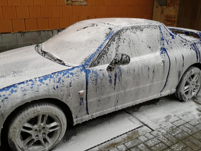

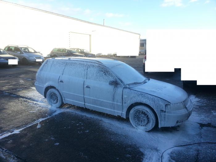

o 30.04.2013, 16:24 | sonyk02
Ono je taky třeba si trochu pohrát s tím kolečkem na HD Lance dát ho na co nejmíň směrem k mínus a rozstřikem trysky to doladit a hlavně je potřeba mít taky wapku která dává velkej tlak, čím větší tím lepší pěna! Měl sem trochu zabordelenou wapku od nečistot ve vodě a dávala menší tlak a to jsem mohl dělat co sem chtěl a pořádnou pěnu mi to nedělalo, asi tak jako gizmi. Pak sem ji nechal vyčistit a hned byla pěna jak má být.
foto k příspěvku  od sonyk02

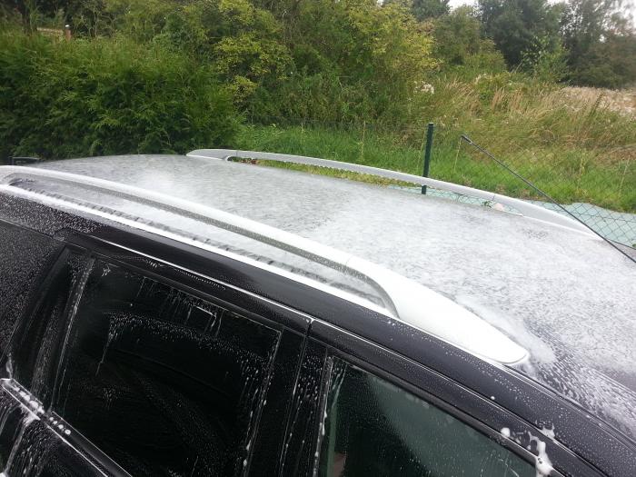

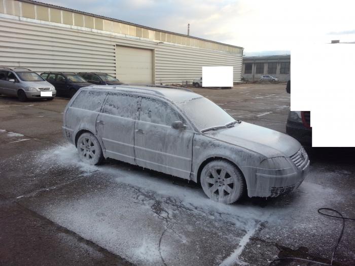

o 03.05.2013, 23:45 | ACEMajky | Upraveno: 2013-05-03 23:45:52
Tak dnesni test pri +11°C dopadl takto (myslite, ze to muze byt prave teplotou). Lahev od HD Lance ma 19cm na vysku (nez se zacne zuzovat), tak sem do ni nalil 2cm saponatu, Wapka Nilfisk E130
o 03.05.2013, 23:46 | ACEMajky
Zde porovnani s origo penovacem od nilfisk:
o 03.05.2013, 23:47 | ACEMajky
Kolecko na - (uplne stazeni na minus), 2cm saponatu, 50% vody studeny + 50% z rychlovarny konvice, venku +11°C
Zde nejaky foto z HD Lance
foto k příspěvku  od ACEMajky

o 03.05.2013, 23:48 | AR | Upraveno: 2013-05-03 23:49:55
zkoušel si ladit těmi kolečky na HD? a nebyla to moc řídká koncentrace toho přípravku? Když sem koukal na to video kde to házeli na toho challengera tak to neředil ale přímo ten příprave do lahve.

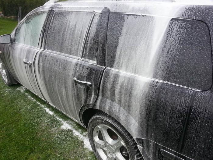

o 03.05.2013, 23:48 | ACEMajky
Zde original penovac nilfisk za stejnych podminek

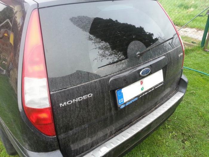

o 03.05.2013, 23:50 | ACEMajky
Auto pred cistenim :)

o 03.05.2013, 23:51 | ACEMajky | Upraveno: 2013-05-03 23:53:05
AR - kroutil sem, jak des ve smeru +, tak to bere mene pripravdu a dava to vice vody....
Redeni se uvadi 1:10, cili sem naredil podle me OK
Jinak autak omytej, oplachnul sem ho wapkou dukladne, pak nanesl cistici "penu" a jelikoz to teklo dolu, tak sme vzal houbu a auto proste omyl - vyhoda, nemusel sem se uhybat a auto bylo houbou prebehli behem chvilky :)

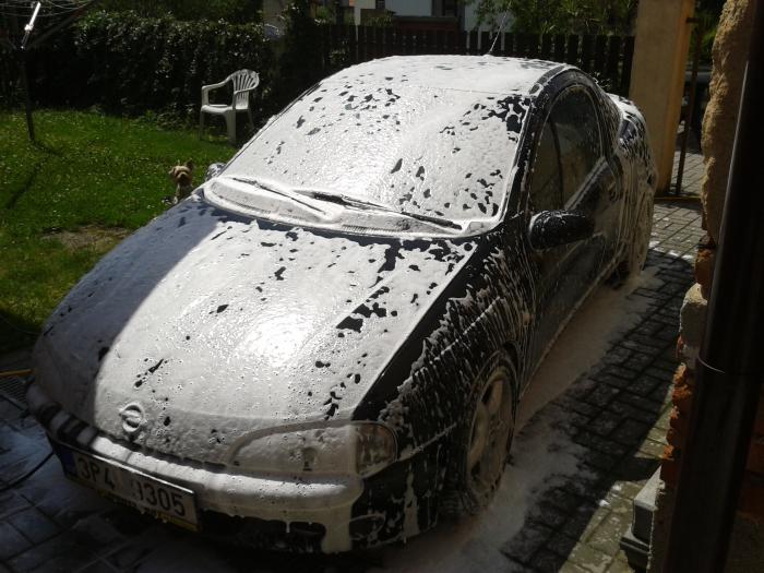

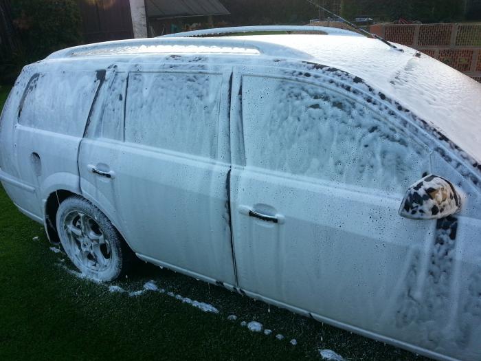

o 04.05.2013, 00:06 | tappaja
Muj pokus, od voka cca 2-3cm samponu a voda. Rad bych udelal pokus s teplou vodou.
foto k příspěvku  od tappaja
o 04.05.2013, 00:40 | ACEMajky
Tappiku, to je pokus ze kdy - z dneska? Rekl bych, ze jsme na tom stejne, nebo jaka byla okolni teplota?
o 04.05.2013, 00:47 | tappaja
Bylo to asi 3 tydny nazpatek...
o 04.05.2013, 06:35 | cupra.165
Ale je to lepsi jak ten nilfisk,ze jo?
Zkus dat mene vody,vice peny. Jde o to,ze ten co daval camaro,zak mene redil. Ma vice peny,ale zase si tim lepe sunda voskovou ochranu
o 04.05.2013, 07:02 | ACEMajky
Jj, rozhodne lepsi nez nilfisk penovac...
Pockam az se otepli, stejne potrebjju omyt kola tim sajrajtem ze skoda fora - kdyz sem je myl pred nandanim na auto, tak mi odesla stara wapka (rupla vysokotlaka hadice)

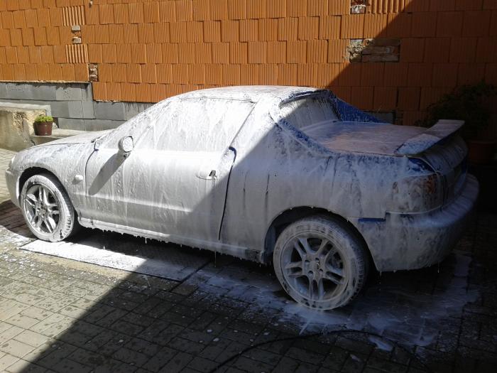

o 04.05.2013, 09:08 | gizmi
Tak ja vcera kontroloval hejblatko a je nejvic na minus co muze byt, ale zapomnel jsem, ze se da stelovat jeste ta koncovka :D Neredil jsem vubec a vysledek SUPER!! Jen jsem myslel, ze ta pena zustane a nebude tolik stejkat. Nez jsem nasel fotak, tak uz jsem videl auto (ihned po naneseni auto zmizelo pod penou :o) )
o 04.05.2013, 11:04 | ACEMajky
Hejblatko vepredu jen nastavuje siri rozprachu - podle me na hustotu peny nema vliv...

o 13.09.2013, 01:08 | ACEMajky

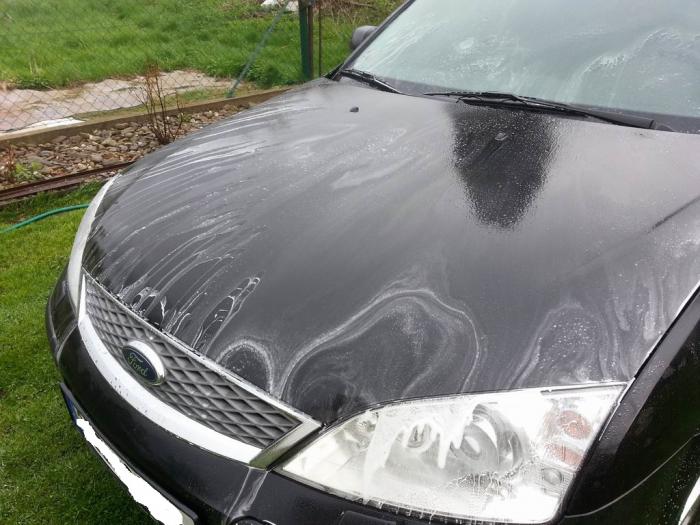

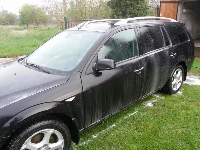

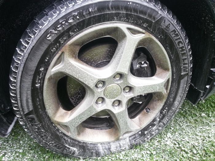

Tak sem pred asi 14 dny opet vytahl wapku a ze omeju auto, venku 22 v garazi chladneji, takze auto melo rekneme 18 stupnu
Dopadlo to opet stejne jak minule
o 13.09.2013, 01:09 | ACEMajky
o 13.09.2013, 01:10 | ACEMajky
Takze nakonec sem to nastrikal, vzal houbu a rozetrel, oplachl a bylo...
Jinak redeni 1:10, vlazna voda, zde odkaz na video:
o 13.09.2013, 07:13 | mr.brain
Malej tlak vody do wapky anebo malej tlak z wapky.
o 13.09.2013, 12:59 | ACEMajky
Vidis, to me nenapadlo,a le na druhou stranu, wapka ma max 130baru
a do wapky poustim vodu pres cerpadlo ze studny a v cerpadle (domaci vodarne) mam KO vak, takze mi jede pri pustene wapce porad - cili dava rekneme 3bary
Ale zkusim priste napojit na vodovod - tam mam tlak 4 bary

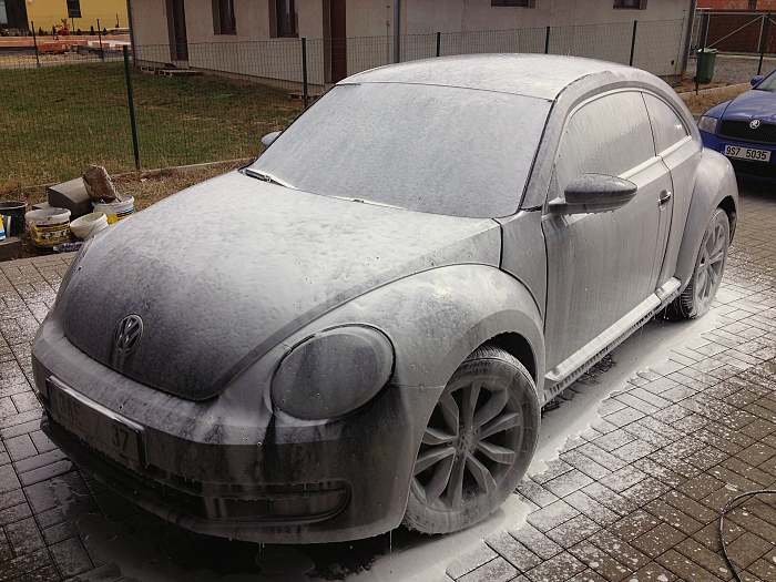

Nevim jak jsem to dokazal, ale uz na penovac ani nesahnu a jsem spokojeny :D viz foto (nez jsem nasel a spustil fotak, tak to dost slezlo, ale i tak SUPER)
PS: rozhodne to neni k myti vozu, ale je to vhodne jako predmyti ;)

o 18.09.2013, 20:50 | ACEMajky

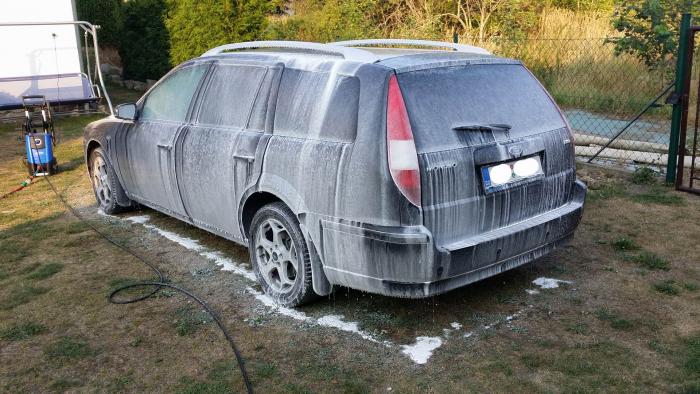

Tak sem wapku pripojil na jinou domaci vodarnu (co neni pro zahradu,a le pro barak a ta ma vak OK, cili tlak se na ni meni (nez zapne) a chovalo se to stejne - tentokrate OK
Pouzil sem pripravek od nilfisku, ktery se neredi a to byla penicka:

Supeer :-)
o 18.09.2013, 20:54 | ACEMajky
Tady uz ke konci dosel pripravek
tady puvodni pripravek s kterym mi to moc penu nedelalo (udajne Chemical Guys No touch snow foam - naredeno 1:10):
Tak sem to naredil 4:10 a uz jsme byli taky doma:
o 18.09.2013, 21:04 | mr.brain
Vidis, rikal jsem to... Nejsi prvni ani posledni co s tim ma takovyhle problem :)
o 18.09.2013, 21:10 | ACEMajky

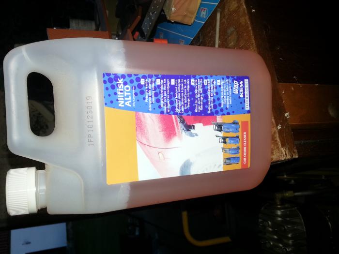

mr.brain - akorat to maly tlak nebyl, ale koncentrace pripravku :)
tady foto toho original pripravku od vyrobce wapky, priste ho zkusim trochu naredit
o 17.08.2015, 09:48 | ACEMajky
Tak sem ted ve ctvrtek opet vytahl penovac a nalil novy pripravek od Chemical guys.
Wapka na domaci vodarne ze studny, venku cca 30 stupnu - navecer, cili teplotou to nebude a redeni 1:10 a prd, tak sem prilil az na cca 3:10 a stale prd, takze zase myci rukavice a pekne to mleko aspon rozetrit

o 09.01.2016, 20:22 | samik | Upraveno: 2016-01-09 20:24:11
Tak já nakonec objednal z aliexpressu za cca 19 USD (cca 475 Kč a poštovné zdarma :D) a musím říct, že velká spokojenost... Objednáno 23.12.2015 a přišlo to 7.1.2016... ;) Link na shop - [ Link ]
Používám od Valet Pro Combo2 a WAPku mám NILFISK C-PG 130.2-8 P X-TRA. PS: Sorry, trošku sem ty fotky musel opravit... :D
foto k příspěvku  od samik
o 13.01.2016, 09:18 | camron
Samik...mno nevim, mas to dost ridke...
o 13.01.2016, 12:44 | samik
camron: Foceno cca 5 min po aplikaci... Zkusím udělat video popř. foto ihned po aplikaci. Ale nezdá se mi, že by to vypadlo jinak než tu vidím na foto. V každém případě nemusím na auto sáhnout houbou a proto za mě mohu jen doporučit. Nikomu nic nenutím, jen dávám do placu zkušenost.
