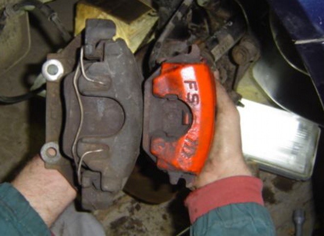

Nismo jak můžeš napsat že 288 nepoznáš ? To si asi neviděl rozdíl, není to jen o těch 8 mm ale především o tom, že brzdiče jsou téměř identické s 312kama. Spíš moc nepozná rozdíl 288 a 312 !!! Tam je ten rozdíl daleko menší než 280 a 288 !!!
foto k příspěvku  od dejvyxxx
o 08.05.2012, 11:43 | dejvyxxx
288ka je ideál, kluci s tim brzděj i velký koně.A jsou spokojení. Neuvěřitelný rozdíl oproti 280ce, jiné desky větší plocha atd atd... Hlavně stačí pořád 15ka plecháč. Takže pokud nemáš plány jít s výkonem razantně nahoru, neboj se 288tek , super volba

dejvyxxx: jenze v dotazu se pise o vymene kotoucu, nikoliv brzdicu ;)
o 08.05.2012, 12:04 | dejvyxxx
jo tak to bych chtěl vidět jak to tam bude bastlit. Pokud to je tak , že tam chce nějak nabastlit 288ky tak, to je opravdu nesmysl. :)

Lukasino,ale Dejvyxxx to bral tak že na 288 musím vyměnit aj ty brzdiče.
Chcriss: Ono mezi 288 a 312 už právě to je jen o výměně kotouče a adaptéru co drží brzdič...
