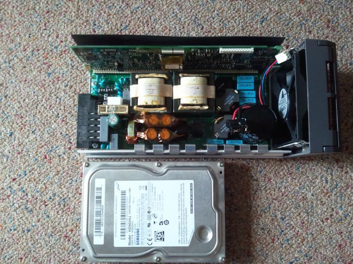

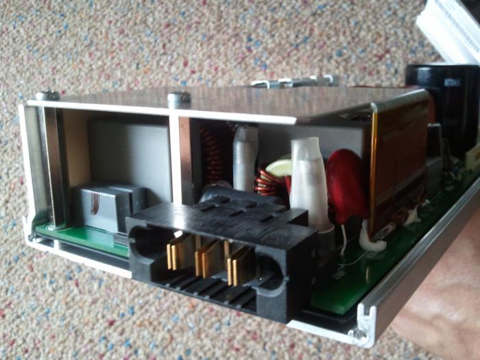

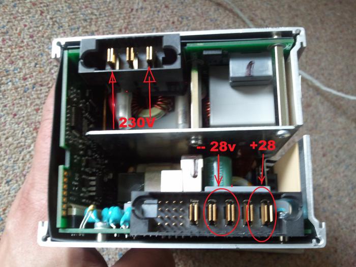

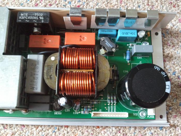

Potřebuji poradit ,mám pulzní zdroj ,který má na výstupu 22-28V 50A a potřeboval bych z něho ještě vytáhnout někde 12-13V.Na schema jsem nikde nenarazil.A jedná se o zdroj POWER ONE XR1424B.

Tak asi bych udelal nejakej malickej plosnacek se stablikem 7812 a z tech 28V bych si to srazil na 12V. Misto tam mas i na nejakej minichladic.
Co z tech 12V chces napajet? To bude asi nejdulezitejsi vedet.

To jsme si asi blbě rozuměli já zachovám tech 28V 50A to je pro nabíječku akorát.Jen jsem chtěl jako bonus 12-13V a tam max 2A.
