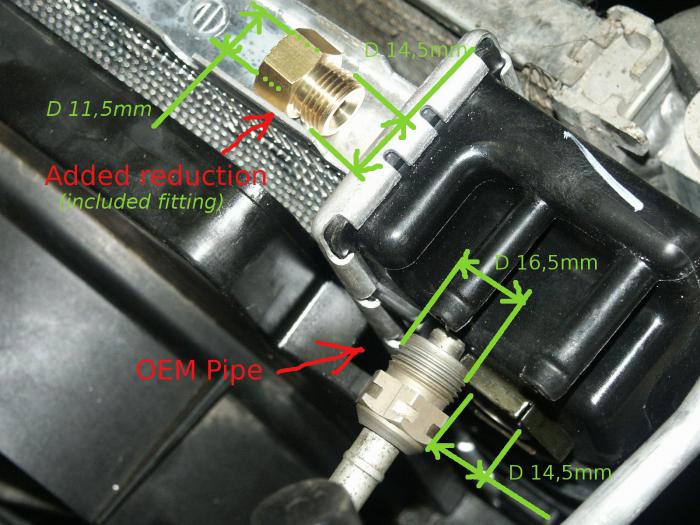

Netušíte někdo kde sehnat tuhle fitinku? Těch 5/8 by mělo odpovídat M18x1,5mm. Soustružníka bych bral raději až jako poslední možnost, jeden už se pokouší :o)
Jo a problémek je asi v tom, že je to závit NPT (National pipe thread), čili USA

petis: škoda že to má tak dlouhou tu samičku, 27mm je moc, protože je to na chladič oleje v převodovce a hadice s 5/8 závitem musí jít na doraz do O kroužku :o(

ještě teda pro úplnou představu
foto k příspěvku  od Escudo
o 10.07.2012, 22:19 | Escudo | Upraveno: 2012-07-10 22:20:08
přišla špatná redukce k chladiči :o) ale chyba je na mojí straně i když jsem o tom nemohl vědět

Newman: prošel jsem to, já myslim že podle barev jsem už našel i u nás nějakej tuningshop, kterej od nich má rozsáhlej katalog, ale neni to tam :o( nejhorší je, že třeba u nás má 1/2" závit asi 21mm v průměru, v USA asi 16,5mm, jeden panáček mi ho na Rockautu změřil a poslal, tak tiše doufám, ale mezitim jsem našel nějakou debatu o tom, že to moje auto se v určitějch letech dělalo s 5/8 závitem, tak je to spíš taková hádanka :o)

Hele popravdě to může bejt 1/2", 3/8" i 5/8", otázkou je, co je to za závit :o) já už jsem z toho mírně jetej. Už jsem prošel tolik katalogů a každej ukazuje jiný rozměry v MM
Petis: to by bylo super, kužel tam mám taky jestli se nemýlím, takověj náběh
Rajdlos: Wiki mám otevřenou celej tejden :o) ještě jsem našel tyhle panáčky [ Link ] jsou i v Praze, tak vemu věci a zajedu zkoušet než zase objednám dvě matičky za 700 :o)

Tak jsem nakonec sehnal každou věc zvlášť, jak samce, tak samičku a budeme řezat a svařovat :o)
