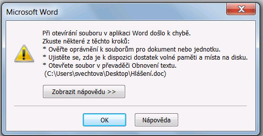

Zdarec, uz si nevim rady, zkousel sem hledat na netu,ale vsechny rady vedli nakonec jinam.
Na jednom PC byl problem s MS net framework, technik pry instaloval verzi 4 a od te doby pod jednim uzivatelskym uctem nejdou otvirat v officech soubory - hlasi to viz obrazek
Jedna se MS Win 7 Pro a Office 2010 (Word i Excel)
pod jinejma uctama soubory otvirat jdou
Pod uctem, pod kterym nejde otvirat, tak nejdou otvirat ani soubory ulozeny na siti ani ulozeny v PC
foto k příspěvku  od ACEMajky

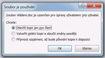

o 31.07.2012, 22:48 | ACEMajky
A pak to vyhodi tohle

o 31.07.2012, 22:50 | ACEMajky | Upraveno: 2012-07-31 22:51:20
Jeste poznamka, pokud vytvorim ve wordu ted pri teto chybe soubor, tak ho otevru, jine "starsi" neotevru
zkusil sem zmenit vlastnika ve slozkach, ale toje nesmysl, kdyz nejdou otvirat ani soubory ze site (tam bude vzdy jiny vlastnik)
Technik, ktery na PC opravoval aplikaci pro mistni rozhlas, tvrdi ze jen instaloval net framework 4 a vice ze nedelal
pokud odinstaluju MS Office 2010 a nainstaluju, nepomaha:(
o 01.08.2012, 11:15 | oranger
Zkoušel jsi pod tím účtem obnovit asociace na word document? V ovládacích panelech, v en je tam Control Panel\Programs\Default Programs\Set Associations v cz to bude někde tam, zkus tam znovu přenastavit word pro doc filetype.
co ti vybleje "assoc .doc" pustenej v cmd ?

o 01.08.2012, 12:44 | ACEMajky
myslis jako asociace pripon? .doc ci .docx?
Ale ja kdyz na dokument poklepu, tak on vi, ze ma otevrit worda,nebo muze byt problem, ze si s dokumentem pak word neumi poradit? (nepochopi o jakou verzi treba de?)
Ale to by bylblo i kdyz vytvorim novy dokument a ulozim ho, ale ten de OK otevrit

o 01.08.2012, 16:59 | ACEMajky
Tak asociace programu jsou v poradku, stejnou chybu to hlasi i kdyz word otevru a v nem dam otevrit a najdu soubor rucne
