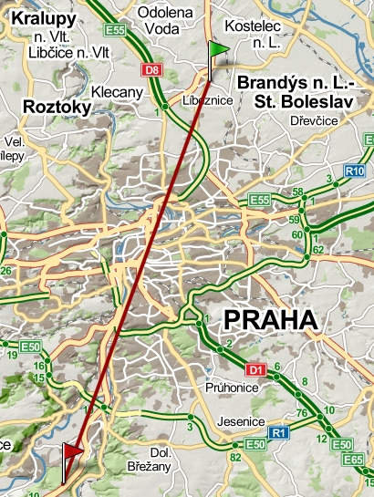

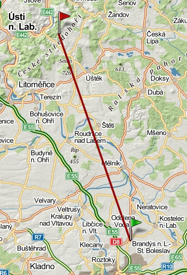

o 05.08.2012, 23:39 | Crimson
na Žižkov kašli vysílá jen 10kW, je to jen pražský pokrývač
otoč to z Líbeznic na Bukovku 56km nebo Cukrák 30km, oba vysílaj 100kW
foto k příspěvku  od Crimson
o 06.08.2012, 07:09 | DaveF
Žižkov má 33kW, 10kW měl analog
