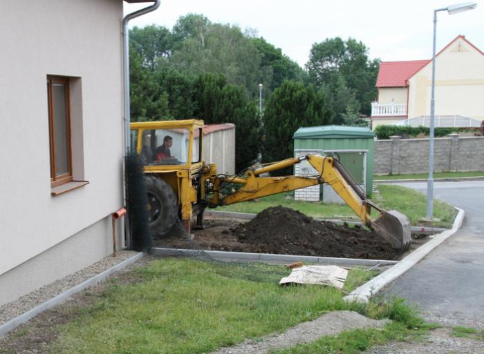

o 04.10.2012, 18:35 | Jozzo
tuner: do 240 je to v normě,zbytek může dělat když je blízko trafa na začátku větve
o 04.10.2012, 18:47 | Crimson
S tou trafačkou mě nestraš, já jí mám hned za oknem :-)

o 04.10.2012, 19:40 | Jozzo
změř napětí v zásuvce :D
o 04.10.2012, 20:27 | Crimson
shořel mi měřák :-))
o 04.10.2012, 20:48 | Tuner#2
A jsme "doma" :)))
