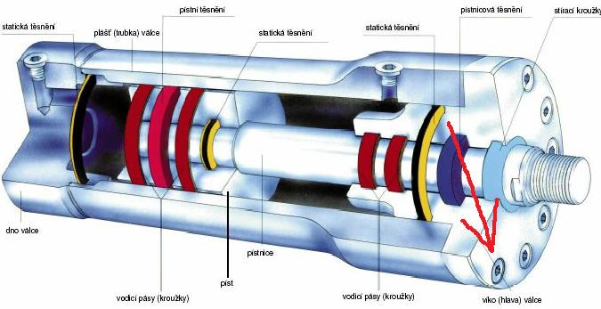

aha tak to nevím jestli je metrický nebo jiný? jak to poznám? zas tak dalece do toho nevidím. Hlava je to klasický šestihran a je to na zemědělský stroj. konkrétně je to s hydraulické pístnice. zítra to můžu vyfotit

no jsou to čtyři šrouby, které drží jakoby vrch válce, do kterého zajíždí ta pístnice. pro představu dávám ilustrativní obrázek o co jde.
foto k příspěvku  od Jerry.s
o 15.11.2012, 23:07 | petis
Aha, Asi bych zkusil vzít šroub co je v cajku a zašel do šroubárny. Oni si to promeří a poradí. Nebo v pístu závit přeříznout na metrickej.

mám obavy že prořezat na větší metrický závit to nepujde protože díra je příliš blízko stěny válce. snad míň než milimetr. Jinak že jsou různé druhy závitů samozřejme vím, ale rozeznám tak max klasický od jemného. když jsem ho včera ukazoval prodavači ve spojovacím materiálu tak neříkal nic o palcovém rozměru. Je to divný že by to nerozeznal ani prodavač..
