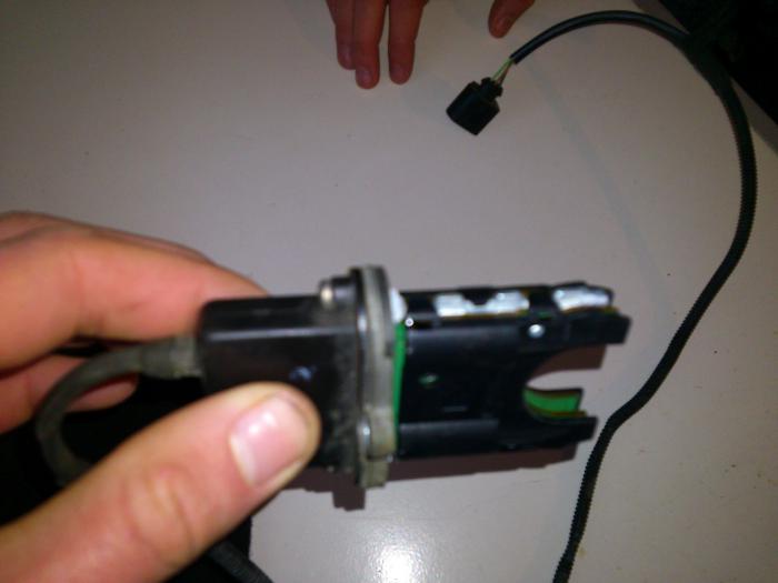

Tak a můžu to sem vysolit :D Přijel jsem do servisu a říkám mu co to dělá kouká na mě jak trubka :-) napíchnul na diagnostiku a copak mu to ukázalo. NIC :-( tak pak jsme se bavili ať dám to čidlo... Okej tak jsem se jel zeptat kolik stojí a málem mě šlehlo :-) to čidlo stojí přes 5000 Kč... ale zase když jím dám starý tak mě bude stát nějak 3570 Kč....

Olej jsem dolil :-) nastartoval jel 4 Km a bylo to v pohodě pak jsem jel z5 domů a blikalo to :-) takže jsem Koupil ten snímač v origo prodejně škoda. Kde jsem jim odevzdal starej a se slevou mi daly novej snímač stál cca 3000(minule mě kecal že 3750) :-) vyměněno a světla mě při jízdě neblikají ani palubka :-) snad se to neprojeví už :-)
Tohle je ten prevít :-) sorry za nekvalitní foto :-(
Rozebral jsem baterku vzduch filtr a teďka bych to udělal jinak...
Postup.... sundat kolo:-) vyhodit podběh :-) pak sem tam na něj dostanete :-) a konektor jsem vycvaknul tak že jsem vyndal kryt na mlhovku a vytáhnul :-)

Jaký máš motor? Mechoš mi říkal,že je rozdíl v benzínu a naftě ohledně toho přístupu.. Kolem podběhu nato nešel.. Já uvidím zda to bude držet.. Kdyžtak mi nezbejvá nic jiného než také vyměnit snímaá´č..
o 04.12.2012, 20:37 | Schejby
1,4 Mpi(motor po infarktu) rv 2001
