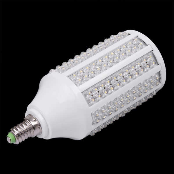

o 02.01.2013, 20:21 | CRK
Kamil: jedinej nesmysl je, radit nesmysl :)
Brnďa: kup si vzorky a pak uvidíš, ale počítej s tím, že aby LED žárovka nějak svítila, tak bude drahá a taky poměrně velká - já kupuju na ebay a beru 13 - 25W.
foto k příspěvku  od CRK

No pokupuju vzorky, zkusim pozjistovat patice a vykony co tam sou a kdyztak se pozeptam co by bylo nej :)
