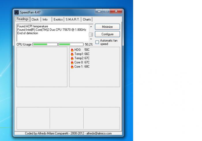

o 28.01.2013, 10:20 | Losky | Upraveno: 2013-01-28 10:21:59
teplota je tady
foto k příspěvku  od Losky
o 28.01.2013, 10:25 | Losky
Nejhorší je, že ho nechám v klidu a pořád zátěž CPU je na 50-55%
o 28.01.2013, 10:28 | /// MiŠeL ///
rozebrat vyfoukat
o 28.01.2013, 10:32 | Losky
tak kolem procesoru jsem snad udělal vše. Kuchnu to ještě jednou a dám novou pastu na procesor. Jinak teplota skoro 70 je asi dost, ne? Kdysi u PC jsem míval tak 45, tohle je ntb, tam budou možná vyšší, ale asi né tak moc
o 28.01.2013, 11:07 | Kamil
mrkni se na běžící procesy, tam by mělo být vidět, který proces ti zatěžuje procesor. Jinak většina současných ntb využívá k přehrávání videa procesor grafický karty, takže bych ještě zkontroloval ovladače grafiky.
