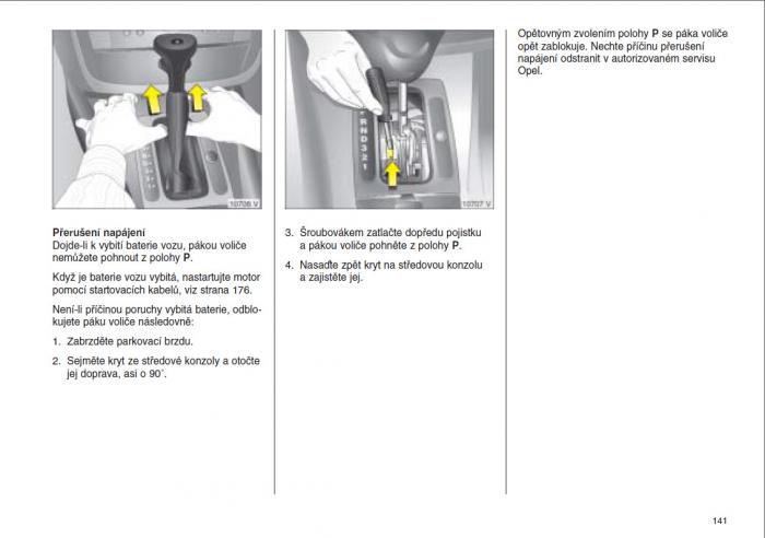

Jako asi bych to i nechal odvézt do servisu, ale auto je v garáži, automat převodovka, takže je to na P a bez nastartování s tím nehnu.
Díky.
o 26.02.2013, 20:48 | Paczqo | Upraveno: 2013-02-26 20:59:56
Jejku to je nepřijemné, Převodovka jde odjistit pod manžetou je pojistka, jinak, jinak čerpadlo by mělo byt v kufru když odkreješ polstrovani vedle diry na rezervu.

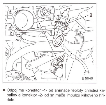

díky všem, v sobotu na to mrknu. Paczqo, měl bys obrázek, kde přesně čidlo klikovky je?
o 27.02.2013, 17:22 | Paczqo
Kde přesně nevim ale tady je obrazek kde je konektor tak od něj postupovat asi
foto k příspěvku  od Paczqo
o 27.02.2013, 17:40 | Šestikule
Bezva, stačí. Zkusím nejdřív klasicky někde kolem filtru a když nic, tak dle obrázku.

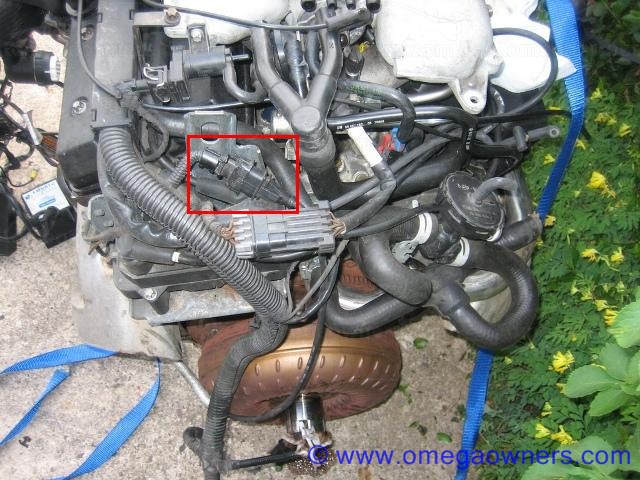

HALák na klikovku je zrádná věc na V6 .... je tam pod olejovym filtrem zašroubovanej, pak je krutě propletenej mezi hadicema a svodama v alobalový trubce směrem dozadu na předovovku a zezadu za hlavama vychází nahoru pod torpédem .... když koukneš z podkapoty tak na pravý straně vzadu pod podtlakovejma hadičkama co vycházej vzadu za motor..... 3 pinovej konektor chycenej na plechu....
o 28.02.2013, 14:50 | Nismo.Power
tady vidět na 2,5ce ale vesměs všechny ty V6 sou identický
