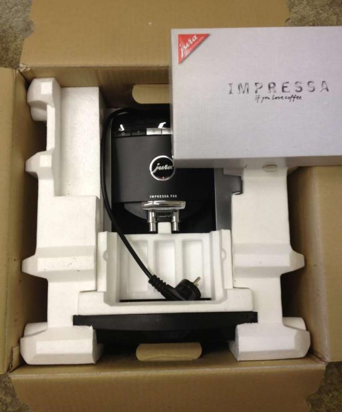

o 19.06.2013, 12:06 | CervinVega | Upraveno: 2013-06-19 12:07:41
Zalezi co od toho cekas...
pokud si umis uzit kvalitni kavu (surovinu), je to podle meho nej plnoautomat...
Plnoautomat je o tom, ze zmacknes cudlik a mas to cos chtel, bez tancovani okolo 10min :-)
Juru zas bez problemu prodas, kdyz se o ni budes starat a ze vypada luxusne o tom zadna :-)
Za 10 mam jednu na prodej na bazosi, je fakt v peknym stavu s malo najeto, komplet baleni a origo krabice, odber v Praze-sleva...

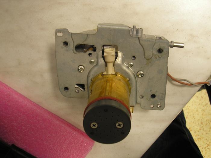

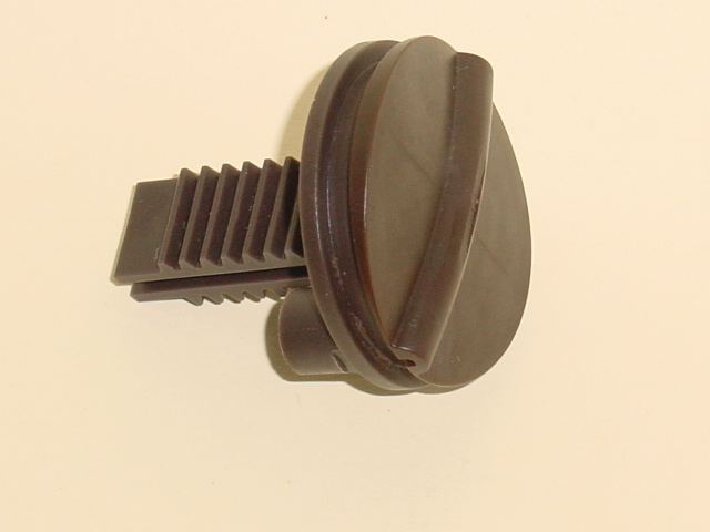

o 19.06.2013, 12:14 | tappaja
CV: Nemas nahodou pist do sparovaci jednotky? Delaly se dva typy, ten prvni byl ze dvou kusu a bylo to lepene dohromady, prasklo mi to a nejde to zalepit, tak jsem to "svaril" k sobe, nicmene bych bral druhej typ pistu, terej je uz z jednoho kusu a rozlomeni nehrozi...
Diky!

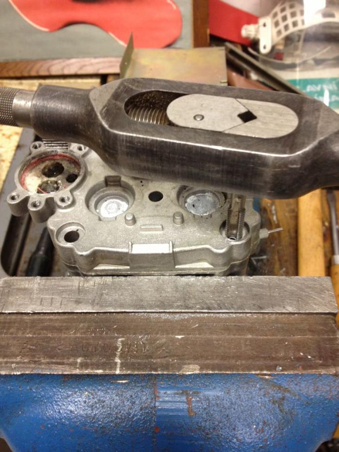

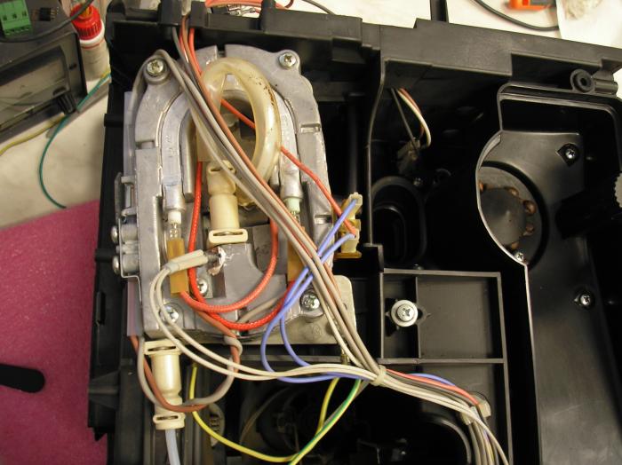

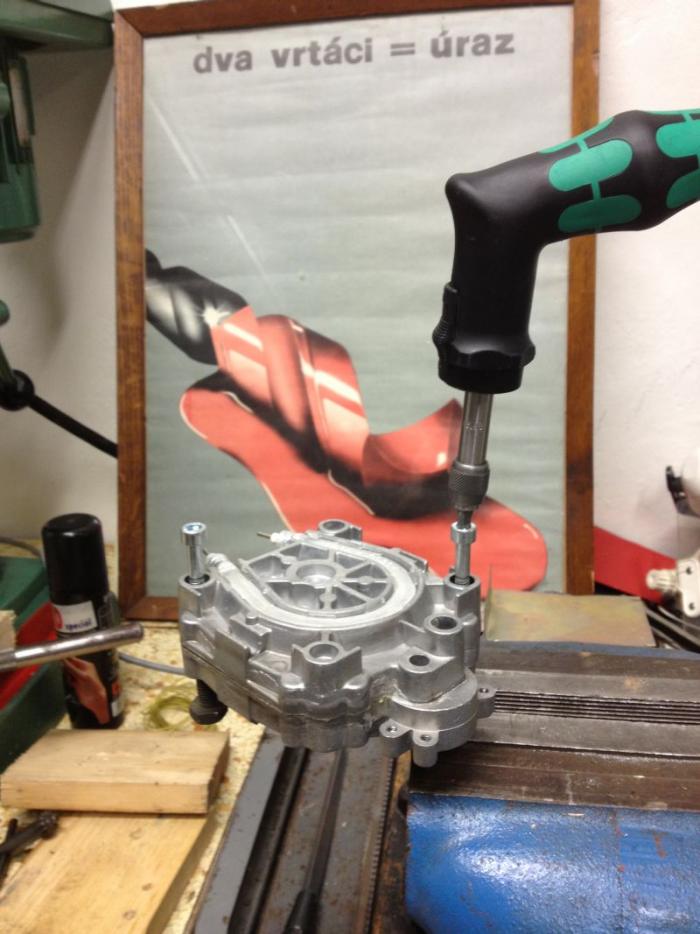

o 20.06.2013, 09:30 | CervinVega
dnesni pacient, shoda okolnosti :-)
o 20.06.2013, 09:31 | CervinVega
protika boilej, odvapneni, vymena tesneni a jedeme dal...

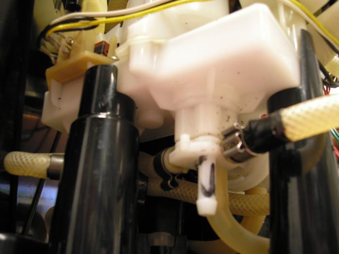

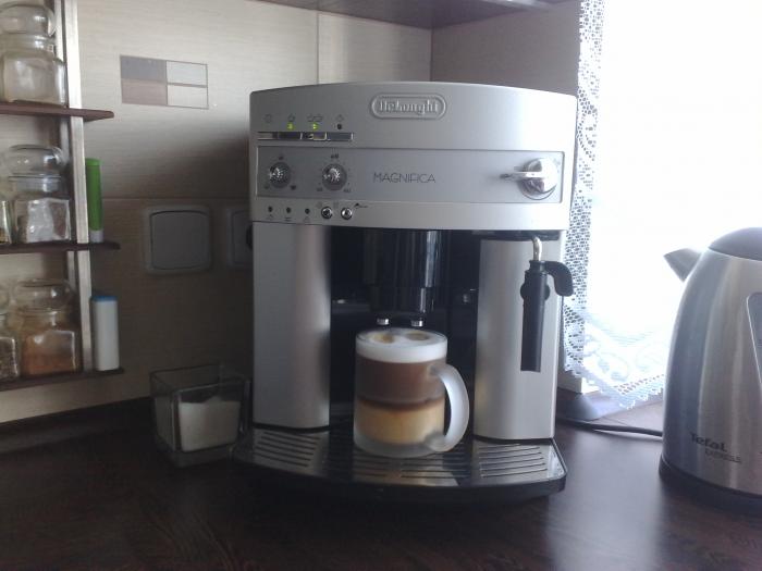

o 20.06.2013, 09:59 | Pavel 528
no mam Delonghi a s Krupsem se to neda srovnat-mleti ,chut,celkova propracovanost stroje a doresenost....Pokud je Jura jese lepsi,coz asi bude,je to nastupce..o))
Krups-vse uvnitr plastove a odchazejici a vsechno vsude tece...
U delonghi jsem menil take teleso
o 20.06.2013, 10:00 | Pavel 528
krups

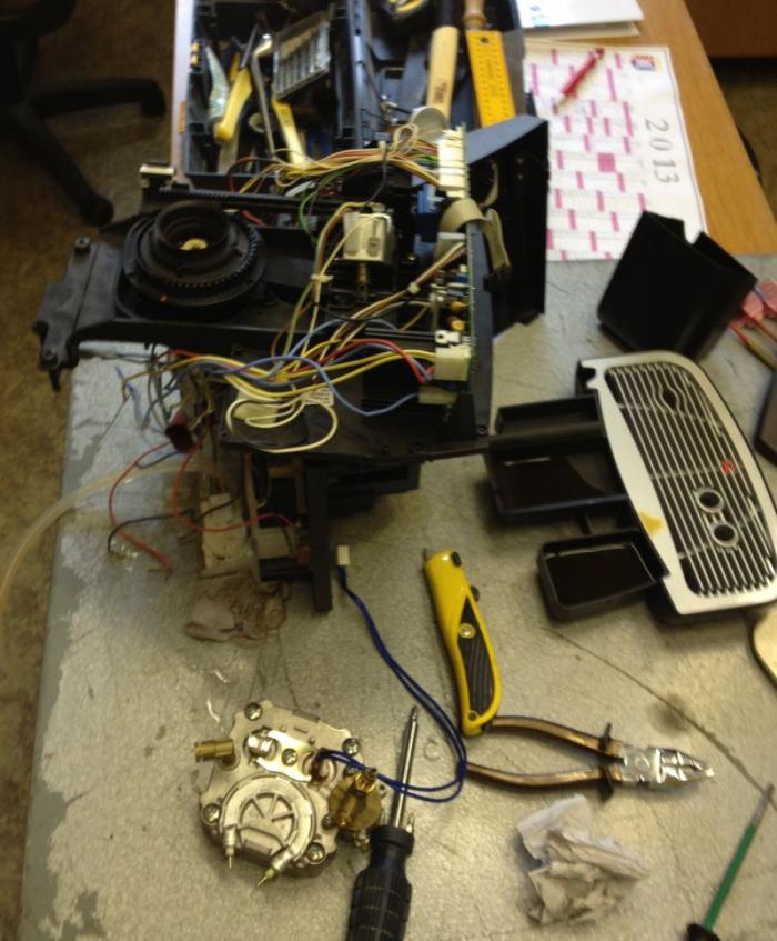

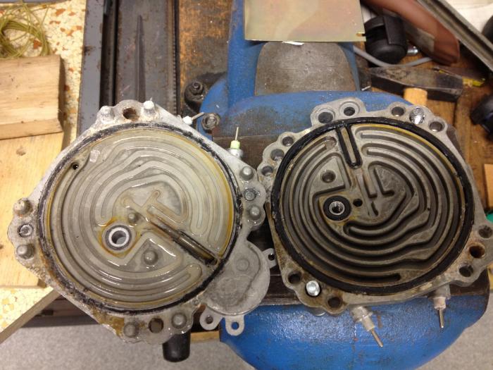

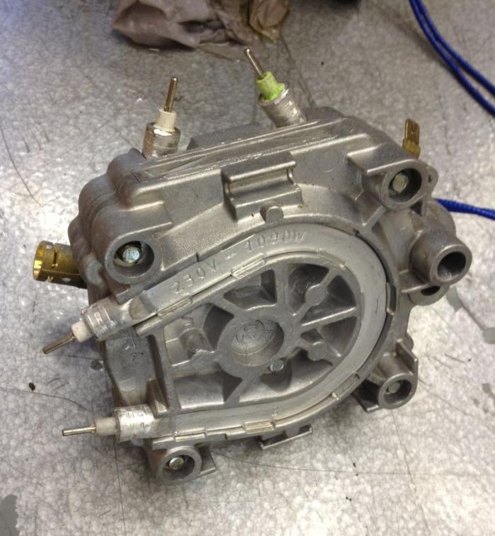

o 20.06.2013, 12:25 | CervinVega
o 20.06.2013, 12:26 | CervinVega
motivacni plakat :-)
o 20.06.2013, 12:28 | CervinVega
pokracovani az sjedu pro tesneni :-)
o 20.06.2013, 16:05 | Knightey-
Na co je tenhle snek?
o 20.06.2013, 16:10 | nome
na ohřívání vody :-)

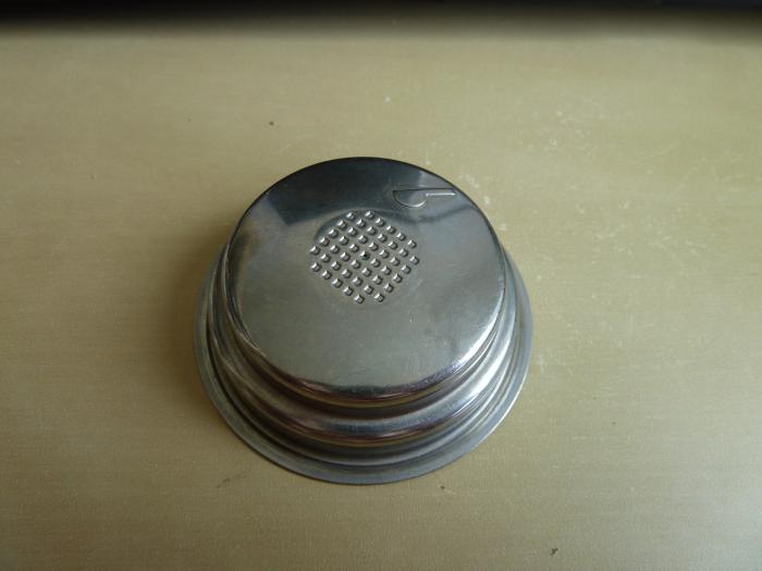

o 22.06.2013, 10:36 | oranger
Jestli myslis tohle - viz foto, tak to vypada pruchozi, kdyz do toho natocim vodu tak dirkou dole pomalu odkapava.
foto k příspěvku  od oranger
o 22.06.2013, 10:42 | oranger
hrubost mleti zkusim dat na max.
Jinak jak ma vypadat to kafe na sitku po priprave kavy? Ma bejt suchy, vlhky mokry? Ja kdyz sundam paku tak ta miska je plna vody, coz je IMHO spatne...
o 22.06.2013, 11:03 | Only_One
no to je špatně, voda tam stát nemá, má to být taková vlhká komplaktní hmota
o 22.06.2013, 11:17 | oranger
Tak sem to napred zkusil pouze s pakou a sitkem a fouklo mi tesneni pod pakou, takze tam musi bejt nejakej problem jinde. Nejraci bych to nekomu sveril at se na to podiva a i vycisti a tak, ja to sice rozeberu ale cumim na to jak bacil do lekarny.
