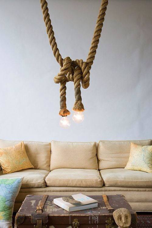

Ahoj,
jelikož se budu stěhovat, tak jsou různé nápady, návrhy a plány co a jak...
Manželka našla tenhle stylovej lustr, který by se nám opravdu líbil. Ale to co za něj chtějí se mě dávat nechce.
Prodávají ho zde [ Link ] .
Nepokoušel se tady už někdo dostal el.kabel do lana o průměru 36mm ???
Třeba mě někdo poradí jak na to...
Předem děkuji za rady.

o 15.08.2013, 21:36 | Tendr
Tak do tohodle lana jednoduše, točíš proti závitům a lano se ti otevře..
o 15.08.2013, 21:38 | rcman
Tendr: Díky. Myslíš že když pak zase budu točit po směru závitu že se to vrátí do původní polohy?
o 15.08.2013, 21:39 | Tendr
vrátí se to samo, až to pustíš, jen nesmíš točit moc, jinak se to zašmodrchá :)
o 15.08.2013, 21:43 | Tendr
chce to dělat postupně, po půl metru třeba.. Asi začnu vyrábět takový lustry :D To je pálka..

o 16.08.2013, 09:33 | Ravo
Hlavně by mě zajímalo jak je na tom tohle světlo se stupněm krytí a taky jakou to má požární bezpečnost.
Design je jedna věc, ale nechat se zabít el.proudem, popálit se nebo vyhořet opravdu nechci.
A s 12V LED zdrojem to bude vypadat pěkně blbě, a asi to bude krutě nepraktický - bez stínítka to bude bezvadně oslňovat ;-)
o 16.08.2013, 10:12 | AR
Ravo: zabít el. proudem? Důvod? Seženeš mini objimky třeba s E14 paticí, to by se tam mohlo vlézt a pokud nebudeš prase a nenecháš čouhat "živé" vodiče tak nevidím důvod se nechat vyzkratovat. Jediné co tam může být je ten zdroj tepla z žárovky který je bez krytí.
