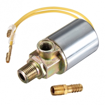

Jedná se ventil k fanfáře, který bych chtěl použít v Gčkovém vedení k něčemu jinému.
foto k příspěvku  od kucik
o 19.12.2013, 23:59 | assassin
Ja myslim ze by se redukce mohli podarit, ten kuzelovej npt (teda valcovej protikus)by se udelal volnejsi a dotesnilo by se to za zavitem na okrouzky...
