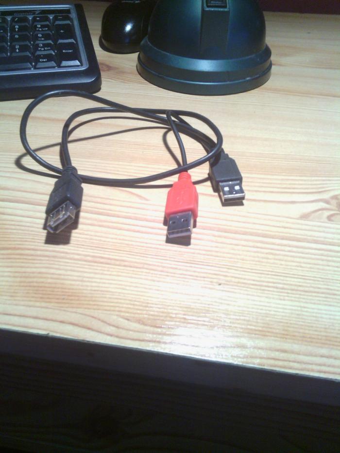

Ještě je jedna možnost, prodává se na tohle přímo kabel - 2x USB samec do PC a jedna samice, do který pak zapojíš ten disk. To by fungovat mohlo :)
o 26.12.2013, 15:19 | Davados
tohle myslel mr.brain
foto k příspěvku  od Davados
o 26.12.2013, 15:21 | Davados
u svyho pc musim tohle zdvojeny napajeni pouzivat jinak se disk nerozjede
