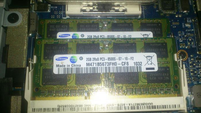

Potřebuju radu, dneska mi asi u notebooku udešla jedna ram, tak budu muset koupit novou, ale nějak nevim jakou mam. DDR, DDR2, DDR3? nebo to je jedno? a když jsem měl do teď 2x2gb, může teď koupit třeba 4gb a mít tím pádem 2+4gb? jestli to jsou debilní dotazy, tak se omlouvám :-)

Máš tam DDR3 1066 MHz.
Nenapsal jsi co máš za NTB,tak si zjisti kolik MAX GB podporuje. Může,ale taky nemusí ty 4 GB moduly podporovat.

Tak tam bohužel píšou MAX 4 GB ve dvou slotech,to znamená max 2 GB modul.
