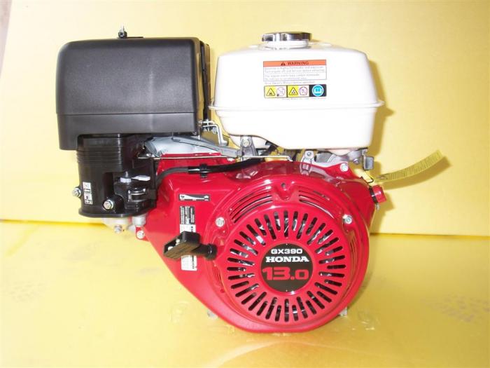

někdo kdo rozumí těmto motorům?? motor má při startu vysokou kompresy,start je na utrhnutí ruky pomalu. neví někdo co to může způsobovat?

jinak foto je ilustrativní,motor je už starší,chodil bez problémů,jen ted se objevilo tohle
