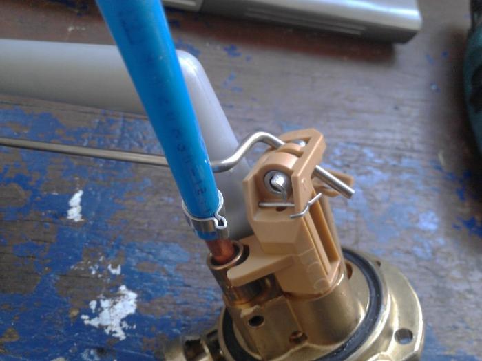

a ta blokace plovaku se dela takhle, resp. ja ji tak delam :-)
foto k příspěvku  od Samantus

za to ošizování plováku by jste si zasloužili pár pohlavků... pořád to je tlakovej plyn a platí pro něj nějaké pravidla a každej bezpečnostní prvek tam je z nějakého důvodu.. Když nestačí nádrž, tak jste si měli koupit větší při přestavbě

Já v tom jsem nevině :) Takhle mi to plynař dal. Když jsem tam byl nedávno, tak mi ještě cpal nějakou malou úpravu, že se tam pak vejde o 2-3 l víc. Poslal jsem ho do háje, že to nepotřebuju, že mě to už nevytrhne, ale stejně si myslim, že se ten ko*ot v tom hrabal...

-klasické nádrže je to nastaveno na 80% objemu (60l-tankuješ 48l)
-plovák se dá přihnout i odstranit,ale žádnej slušnej plynař,si to nelajzne
-pokud ale člověk není bezmozek lze to bezproblémů provozovat

Jinak Radku, chtel i seznam. Tak davam 1.firmu. SVA mi plovak upravili. Prijel jsem tam jako laik a ptal se na zvetseni objemu natankovaneho plynu. Mel to kazdy druhy z meho okoki. Tak plovak upravili s tvrzenim, ze nic nehrozi a je to zbytecna byrokracie. Ja jako amater odjizdel spokojeny s "vetsi" nadrzi. Joo, jdu si kleknout na hrach...
