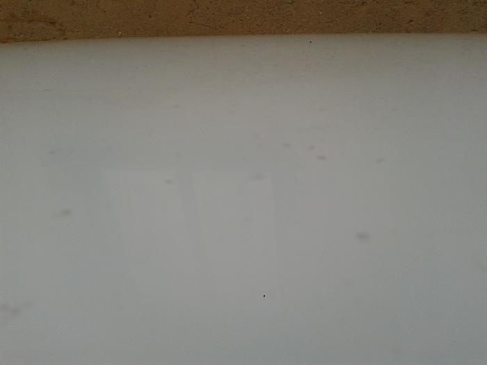

Prosím o radu od expertů na detailing ohledně vyčištění laku. Před zimou jsem babičky auto (honda logo) řádně kompletně vypulíroval a finálně strojně navoskoval (vše od Meguiars a dle osvědčených postupu). Auto jsem předal, zakázal babičce jezdit do kartáčů a dále neřešil. Po zimě jsem včera auto převzal, přezul ji ho na elektrony a pustil se opet do laku. Nejprve snow foam, pak wapkou komplet dusledne odsoleni, teplou vodou se samponem vydrbani (metoda dvou kyblu) a pri stirani rucnikem jsem se vsiml, ze lak je na strese, kapote a na jednom boku brutalne kropenaty. Zkusil jsem to vyfotit (jen mobilem, zrcadlovku jsem nemel u sebe). Rikal jsem si, ze to sundam clayem, ale uz na prvnich cm2 zjisteno, ze ani nahodou. Zkousel jsem pripravek s lihem - nic. Zkousel jsem to radne drhnout lestenkou - nic. Pak tchan nasel pripravek na asfalt a dalsi bordel - nic. Zkratka nic nepomaha a auto je pekne kropenate, coz na bilem laku proste je hodne videt a stve me to :( Fleky jsou neco jako kdyby parkovala pobliz teplarny, ale to se nedeje a uprimne netusim, cim to dostat dolu :( Auto jsem ani nelestil a nevoskoval, abych to jeste vic neprikryl. Takze HEEEEELP :( Babca je z toho taky na prasky..

Otazka: je to povrchovy? Kdyz na to vezmes 2000 smirgl pod vodou, sundas to dolu? (da se to pak rozlestit)
nebo je to jakoby vpity do laku? Pak by mohlo pomoct neco na alkalickym nebo naopak kyselinovym zaklade.

Udělej nějakou normální fotku :/ Parkuje venku? Topí u ní v ulici uhlím?

Nicméně ta fotka je fakt špatná, šlo by to nafotit líp? Skvrna je v rovině z lakem, propadlá nebo je vystouplá? Pokusil bych se babči zeptat, kde s tím parkovala (pokud si vzpomene), tohle je dost nestandardní znečištění.
Zkus to hlavně pořádně nafotit (můžeš poslat mejlem), mohl bych Ti pak poslat vzorek nějaké chemie na vyzkoušení.

mr.brain: Plzen - Bory, takze centralni vytapeni a tak to nehorzi (ikdyz take mi to pripada jako od uhli, ale to by slo dolu snad)
Soray: babi parkuje pred barakem a jezdi maximalne na nakup, masaze, kosmetiku, atd.. proste po meste. Zkusim nafotit lepe (auto jsem uz vratil a zrcadlovku jsem u sebe nemel). Kazdopadne skvrna je v rovine s lakem. Prekvapuje me, ze to neslo dolu proste nicim :(
Tappaja: nemam moznost takoveho smirku a hlavne bych mel strach to delat.
