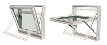

Luke_288: jj 21czk ale to se asi nedá přepočítávat. Spešl vokna to ani nejsou, jenom ten způsob otvírání mi přijde že třeba v ČR neni asi moc běžnej (přemejšlel sem že bych si to klidně objednal v ČR).

o 03.06.2014, 12:12 | kadel21
atafari: tak jestli budeš umět ty okna co sem dal obrázek nahoře a budeš to umět dostat do Norska, tak jo :-)
