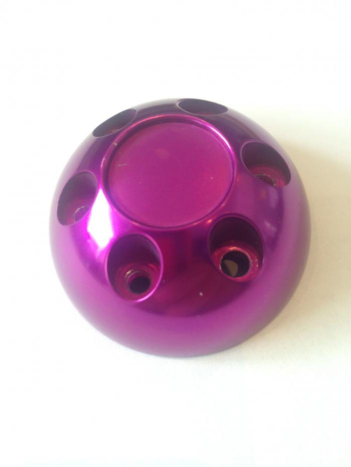

Nemáte pls někdo tip jak sundat eloxování?
(poslední varianta je 1000 pod vodou) :-D
-je to jen hlavice řadičky,takže vysoký náklady mě nakonec nejspíš nasměrujou na smirek a vrtačku,což sice vůbec není ideální řešení(neřeší díry apod,ale hrozně rád bych se tý fialový zbavil..
díky

o 16.07.2014, 15:46 | Rustapha-659
Děkuju,budeme si teda hrát na mladýho chemika.. :-) (opatrně)
o 16.07.2014, 15:53 | tj
odeloxovával jsem takhle už milion věcí a jde to fajn... jen bacha na kůži a oči a nedejchej ty výpary :-)
Velo Fiala je odzkoušenej tip.. tam dělají dobře a levně a mají zkušenosti i s malejma vecma... imho to zvládnou vpohodě.
o 16.07.2014, 16:35 | Rustapha-659
tj: No vezmu si nějaký starý montérky a půjdu to dělat asi někam ven pro sichr... Pění to jenom nebo i prská a reakce je bouřlivější? Zkusil jsem to pokusně teď v práci rozmíchat,jenže jsem neměl vhodnou nádobu a miska z petky se mi ještě,než se mi povedlo Krtka rozmíchat úplně zahřála natolik,že se začala deformovat a to dost nebezpečně,takže jsem pokus ukončil dřív,než jsem chtěl a aspoň s tím teda vyčistím sifon v kuchyňce..Budu muset sehnat něco bytelnějšího..zkusím asi flašky od litrový destilky..
o 16.07.2014, 21:02 | tj
rustapha: ja idealne nalil do kovove misy horkou vodu... takovou lehce pred varem nebo odstatou a pak to tam pomalu sypu.. je jedno jestli krtka nebo hydroxid.... chce to sypat pomalu... kdyz to zacne sycet tak pockas a pak lehounce prisypes... ale ne moc... staci pak hodit dovnitr tu radicku a zacne to penit... musis par minut pockat, pak to vyndat a utrit.. mel by z toho jit dolu ten elox vpohe.. uvidis sam jak moc ti to pujde... jinak nezapomen rukavice a minimalne studenou vodu na neutralizaci
