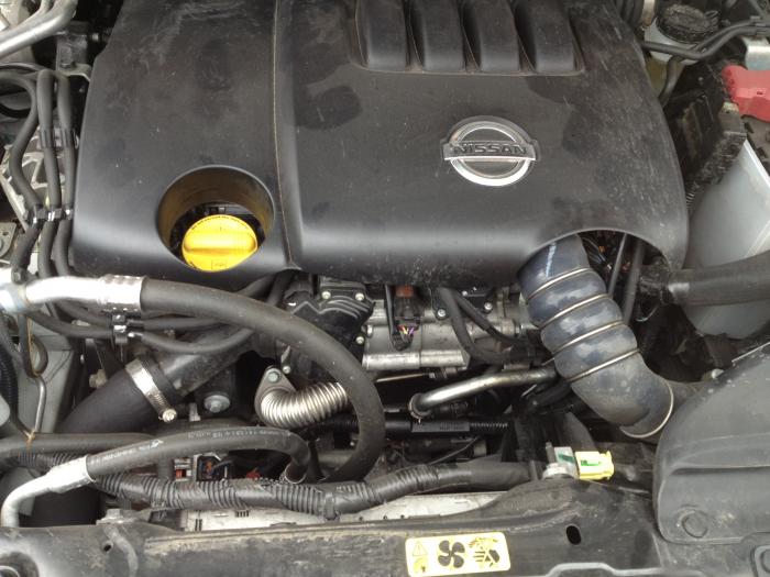

Motor má nic najeto (tuším 28tis), lítá z černé krabičky asi olej či nafta, odmítám se tím zabejvat, ale pro info o co jde? Nějaký odvětrání?
Dalším projevem je ztráta tahu-reakce na přidání po ujetí určité vzdálenosti, která se postupně zkracuje (z cca 100km na pár km teď, pomůže zdechnout a znovu nahodit), KO palivový filtr?
Auto bylo bůhví jak servisovaný, tak ať vím co mě čeká u Nissanu :-)

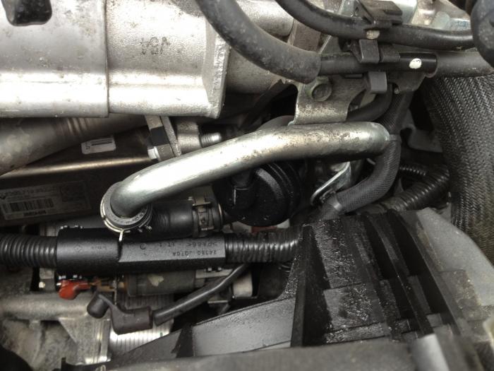

Detail odkud to nejspíš jde...

Uni diagnostika nepíše žádné závady a na palubce nic nesvítí, ta ztráta tahu vypadá jak úplné zavření paliva, pokud uberu plyn, motor se zas chytne, ale prostě nejde jet požadovanou rychlostí...
o 04.10.2014, 17:34 | Komba
To skoro vypadá jako by ti praskla plnící hadice vzduchu,ale to bys slyšel syčení.Tahle mastnota je většinou od nějakýho odfukování od plnícých hadic protože je tam olej z motoru.Kdo ví na co je ten podtlakový ventyl,třeba to de zněj.Divný je,že je to na sahaře,to fakt vypadá jako by to tam foukalo z něčeho.Očistil bych to a sledoval kde se to objeví :)

Vykon je prave v pohode a pak to najednou prestane reagovat na vic jak treba 2cm plynu, jak kdyz tam nejde nafta...
Ten olej lita asi z toho cernyho "puku", vede k tomu hadička, je tam blbě vidět a nechce se mi to celé rozebírat, je to v záruce, tak uvidím...
o 04.10.2014, 21:01 | fredh
a není to klasika egr? přicpanej, neotevře jak má atd.?
o 04.10.2014, 21:36 | Komba
jde o to jestli ta mastnota vůbec souvisí s tou poruchou.Klidně to může být i EGR,slabý podtlak,špatný snímač tlaku na railu apod. :) když je to v záruce ,tak bych to moc nehrotil;)

o 06.10.2014, 19:59 | Hanes
bude dirka v hadici od intercooleru. Na traficu s timto motorem je to bezna zavada. A drobnost, tohle nema s PSa nic spolecnyho. To je jinej koncern.

Sorry za pozdni update, byla skutecne roztrzena hadice (docela hodne, tak 5mm, zespodu, proto ten olej lital ven), v aute to nebylo slyset :-)
vymeneno gratis v ramci zaruky, byla na ty vadne hadice svolavacka, rovnou probehl i update sw...
