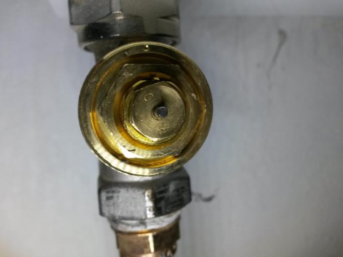

Čau, potřebuju poradit s topením. Máme dvougenerační barák. Nechávali jsme dělat nový topení a problém máme s tím, že radiátory jsou teplý jen z vrchní poloviny. Zavzdušněný to není, a čerpadlo jede na 3ku. Jde o to, že spodní trubka na radiátoru je vlažná, a vrchní přívodní je horká, že na ni neudržím ruku. Vyfotil jsem kohout a na něm jsou nejaký značky a vůbec nevim, kam s nim pohnout, aby mi to topilo na celej radiátor.
Protože když s ním někam otočím, tak se ta spodní trubka zahřeje více, ale nikdy jako ta vrchní. Nebo je chyba jinde?

Hawai: Na kotli je nastaveno cca 65 stupňů. Výstupní můžu potom někdy změřit. Nicméně jsem zkoušel trochu otáčet s tím šestihranem, jak je na něm vyraženo 0, Y, a I (nevim co ty značky znamenaj) tak se ta spodní trubka o něco ohřála. Ale pořád se mi to zdá málo. Dá se to tu nějak doštelovat, nebo je to slepá ulička.
Jinak čerpadlo jede na max., jak jsem psal výše. V pondělí stejně zavolám toho topenáře, co to dělal, ale chtěl jsem se na to mrknout sám, abych věděl co a jak.
jinak tam mám přesně tyhle ventily. [ Link ]

Jaky tam mas ventily? Nekdo mi rikal, ze by se nemely kombinovat regulacni hlavice se starymi ventily. Hlavice udajne ma mensi otvor, stary ventil vetsi takze voda proudi radeji vetsim otvorem. Nicmene nejsem topenar, jen jsem to takhle slysel.
o 08.12.2014, 10:12 | Tea
Nejsem topenář a už vůbec těmto systémům nerozumím, ale dle fotky ventilu mi připadá, že je to jen spodní část termostatické hlavice a chybí ta horní plastová - ovládací, která ovládá stlačením ten čudlík. Podle mě je ten kohout téměř uzavřený a tudíž radiátorem protéká jen velmi malé množství vody, což způsobí ten zmíněný teplotní spád. Zkusil bych něčím zatlačit ten caplík a zafixovat jej v zatlačené poloze, aby se kohout otevřel.
o 08.12.2014, 10:15 | Bart 007
právě když tam hlavice není je naplno otevřenej

o 08.12.2014, 10:40 | radek.613
Nikolivěk, to že sundáš hlavici vůbec neznamená, že je ventil naplno otevřený. Právě ten šestihran je totiž regulační prvek zdvihu kuželky ventilu, kterým se nastavuje průtok vody do radiátoru. Na této "regulaci" se řeší nátok do radiátoru, tepelný spád na něm, průtok a diferenční tlak. To že pak na něj dáš termohlavici znamená už jen to, že hlavice bude plynule, podle teploty okolí, zavírat/otevírat VŽDY JEN v rozmezí, daném touhle regulací šestihranem na ventilu. Řešení diference/topného spádu/průtoku na ventilech je právě ta topná zkouška, kdy\ se celý nový systém po proplachu, napuštění a odvzdušnění natopí a ustálí na zkušebním spádu z kotle, třeba 50/40, 70/55, 75/65, to je jedno, a po ustálení teplot se jednotlivé radiátory na ventilech zregulují tak, aby jimi byly stejné průtoky, tím požadované výkony a všechno fungovalo. Úplně jinak bude totiž nastavený ventil radiátoru co má půl metru délku a je připojený první od kotle, a úplně jinak je třeba nastavit ventil třeba 2 m radiátoru na konci větve, 30 m od kotle v patře..... Ty symboly/čísla na tom ventilu slouží k orientaci kde se zrovna regulace nachází a ke každému ventilu je na krabičce/v krabičce malůvka grafu závislosti průtoku a dif.tlaku ne poloze toho nastavovacího prvku, včetně těch symbolů. To je třeba používat, ne po vybalení hned hodit do krbu :-D :-D :-D Samozřejmě, drtivá většina "topenářů" a "melouchářů" nechá ventily tak se koupily, protože kolikrát ani neví co "diferenční tlak" nebo "teplotní spád" je a zdrhnou půl hodiny po prvním zátopu s větou "všechno je horký, to je dobrý". Přitom slušně to odladit je na rodinném domku akce i na půl dne, rozhodně ne na hodinu. Odměnou je pak čerpadlo klidně třeba i běžící na jedničku, všechny radiátory rovnoměrně teplé a požadovaný výkon topné plochy slouží majiteli.
