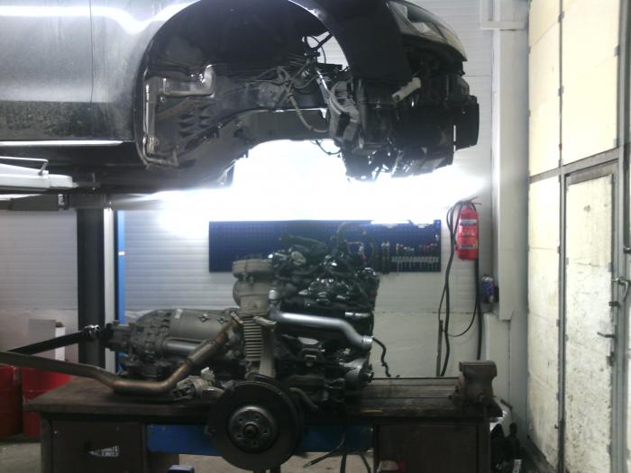

Tak už k nám na servis přijíždějí první cvakající 3.0 tdi nové generace a to ještě dříve než jsme čekali :OD
Audi A8 3.0TDI 184kw, rok výroby 2013, najeto 60000km
Po startu se ozývá chrastění a cvakání ze zadní části motoru.Diagnoza, špatný olejový napínák řetězu :o)

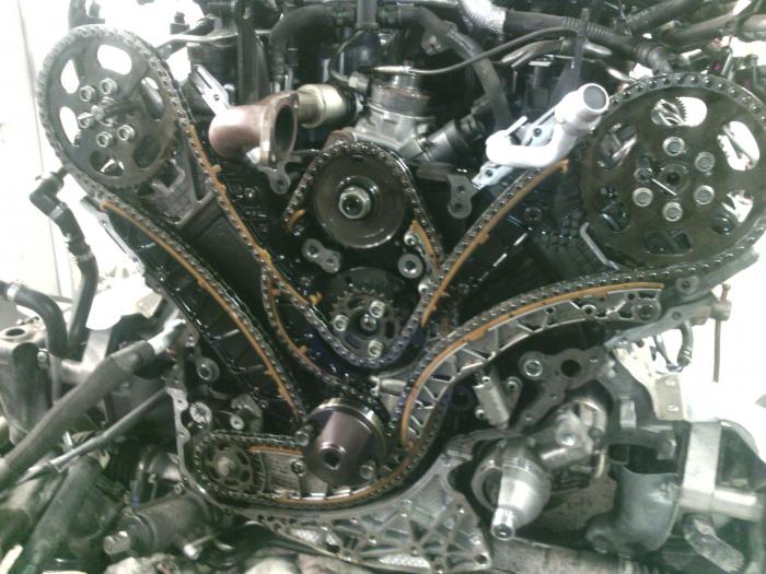

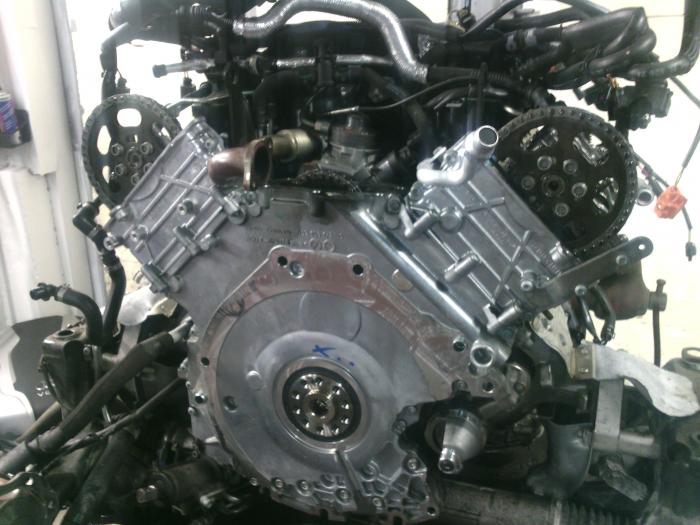

Bohužel oproti starému typu motoru se musí kvůli aretaci vaček sundat ventilová víka.

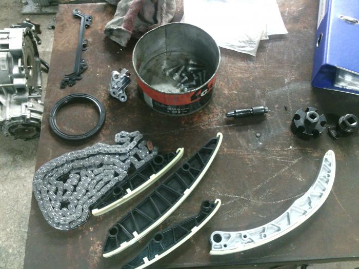

Preventivně jsme radši vyměnili i kluzné lišty a řetěz, který je nyní jeden celý v kuse oproti několika menším řetězům na starém modelu.

rebel hm a rozmejšlel nad 3,0 tdi :( a když vidím motor ven tak jdu blejt velebnosti
Po 60 000km dobry no :(

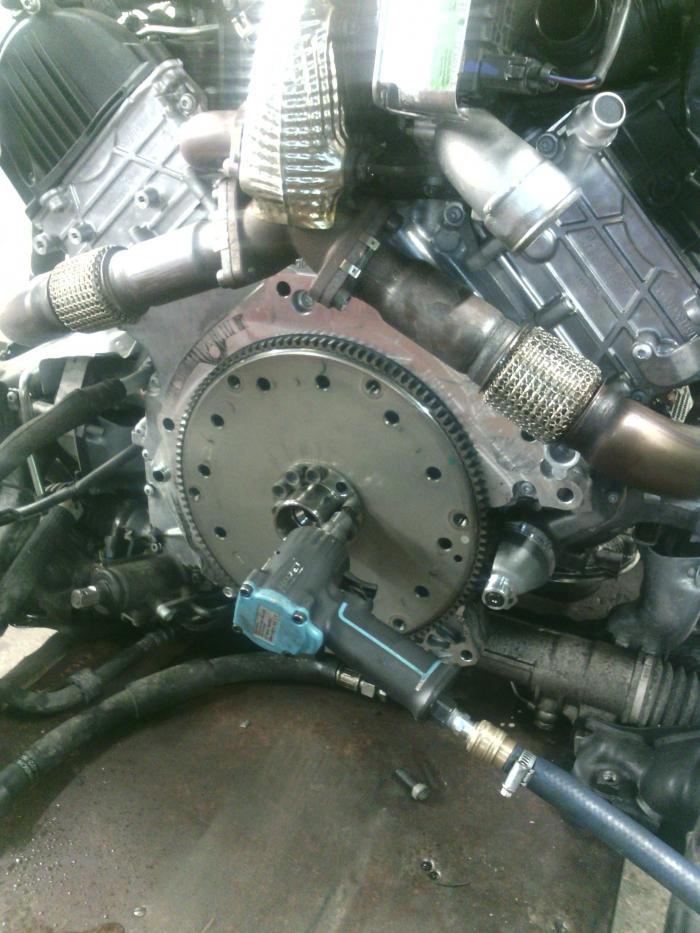

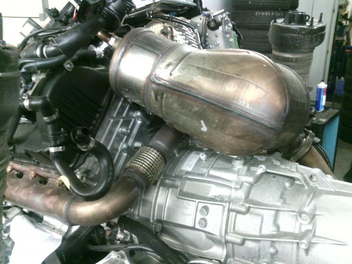

A tady je ta pomsta německých konstruktérů, vyměnit čerpadlo bude zajimává výzva :o) Jinak pokud chcete vyndat turbo nebo dpf filtr, automaticky motor ven :ODDDD
Není se co divit, když pomalu dvoumetrovej řetěz napíná napínák o velikosti toho co je v htp :OD no řekněte, nejsou to čůráci :OD
Tady ještě foto dpf, ktery je prostě nevyndatelný aniž bych nevyndal motor.

Cena komplet 35000kč, je v tom ta rozvodová sada, olej, filtr, chladící kapalina, servokapalina, těsnění, plnění klimatizace, doplnění automatu, geometrie a práce.
m.j. nejsme origo Audi, avšak postupujem dle přesných postupů audi a používáme originální přípravky, nářadí a materiál.

Měl bych jeden jediný dotaz: co vedlo německého konstruktéra, aby navrhnul rozvody dozadu?

Někde jsem četl, že rozvody u převodovky míň namáhají klikovku či co...no prostě je to něják "lepší" když odebíráš tu sílu nutnou pro pohon rozvodů od spojky/setrváku než na druhé straně motoru.
A rozhodně je to lepší pro servisní síť...dá se udělat a vykázat víc práce (kola pryč, motor ven) ;-)
