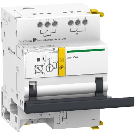

Navazu - jak se da nejjednoduseji vytvorit centralni "vypinac", myslim tim neco jako je v hotelovych pokojich na kartu. Predstava je asi takova, ze to vypne vse, krome napr. okruhu s lednickou.
A jak se da udelat automaticky "nahazovač" - situace: nejsem doma, vypadnou pojistky (blesk, pretizeni a pod), samo by to zkusilo nahodit pojistky treba za hodinu (bezpecnostni prodleva)...?
o 01.12.2015, 13:26 | radek.613
Ehm, když mechanicky shoří pojistky bo spadnou jističe, samy se nevymění ani nenatáhnou... ale řešit to jde, např. ukrajincem ubytovaným v zahradním domku, za smluvní odměnu :)
o 01.12.2015, 14:01 | CervinVega
Jako chapu, ze klasicky spadnuty jistic vytahne jen neci ruka, ale jde mi o to, jestli je mozne jej necim nahradit, co se umi samo "resetnout"
o 02.12.2015, 12:22 | radek.613
Při i jen troše zdravého rozumu to "není možné" ....
o 02.12.2015, 15:52 | CervinVega
jasne :-)

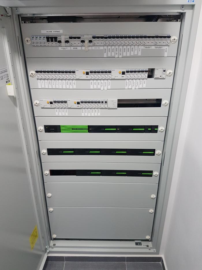

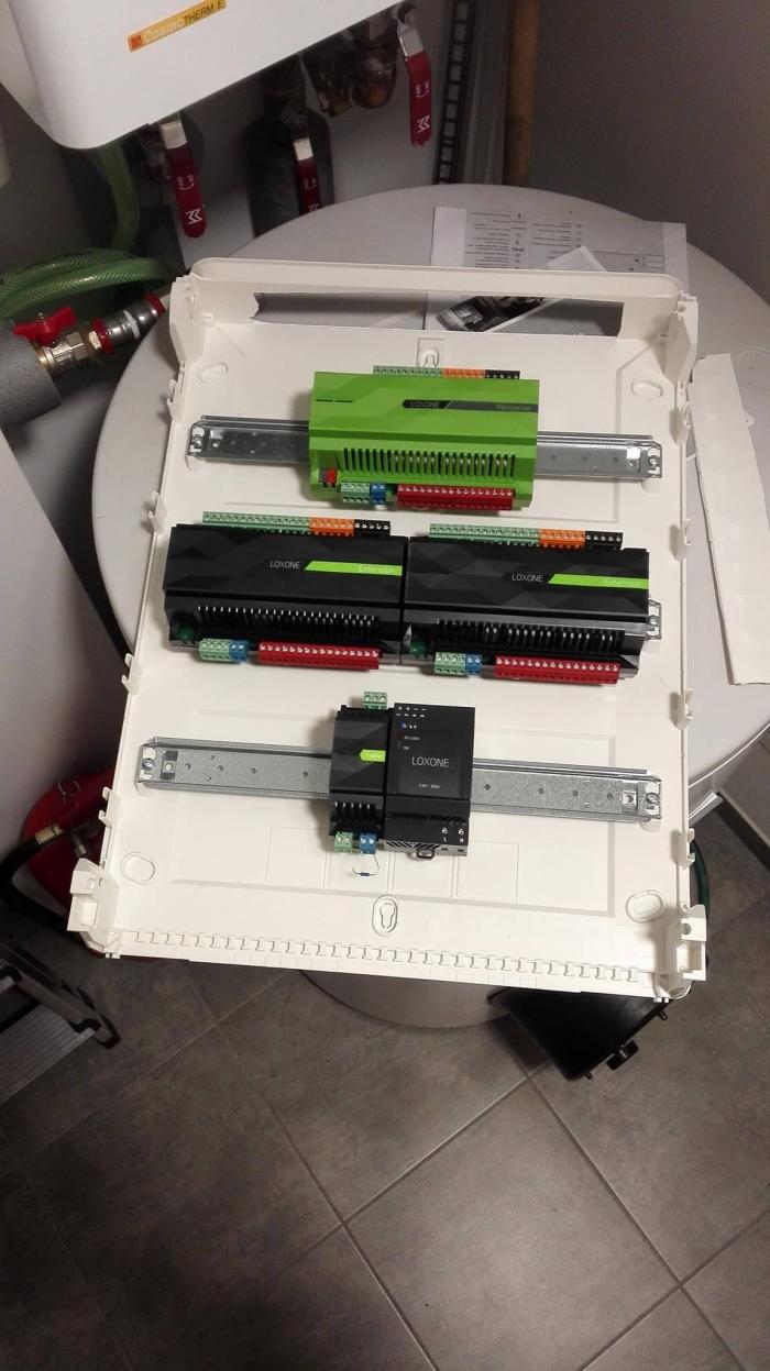

Jinak ja jsem domu volil wago. Prikladam foto z doby realizace. Delal jsem si to cele sam, tak se tomu nesmejte :)
foto k příspěvku  od cezetko

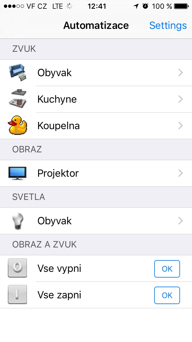

U mě zatím přes OpenHAB takto. Spokojenej, ale to skriptování žere času ...
foto k příspěvku  od Milhauzz

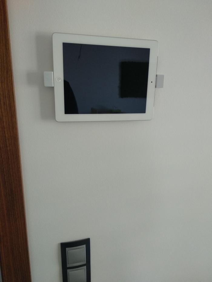

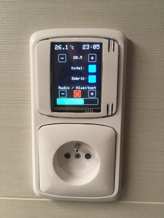

Já mám hotovo-instalace Loxone v bytě 4KK. Řízení topení, rekuperace, světel, žaluzií. Prvky pro stmívání světel 0-10V jsem použil jiné, ne od Loxone.
Zatím nebydlím, ale s funkčností systému jsem spokojený.
Kdyby se našel někdo ochotný a poradil mi s nezávislým ozvučením koupelny a kuchyně(multiroom)za pár kaček, budu vděčný :-) Kabely nataženy do racku v technické místnosti. Zdroj hudby NAS+internetové rádio(ještě nemám), ovládání hlasitosti buď potenciometr v KU 68, nebo telefon/tablet. Odměna za poradenství jistá :-)
foto k příspěvku  od Tomak

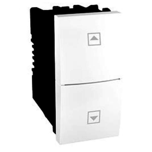

Milhauz: Schnieder dělá žaluziove dvojtlacitko jako 1 modulove. Takže jsi schopen dostat 4 nezávisle tlačítka do jedné krabice. Akorát je mají pouze s sipkama( žaluzie/rolety). Jinak až myslím 8 násobná tlačítka děla Elko. Ale tam počítej s cenou cca 3tis./kus.

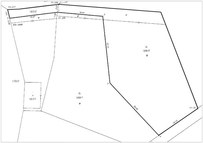

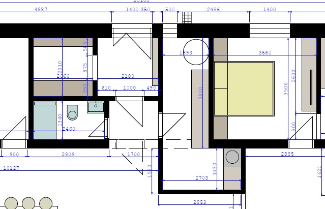

o 10.04.2017, 15:08 | KaZaN | Upraveno: 2017-04-10 15:09:42
Mr.Scully, jak moc to je svažitý v číslech nevím, to mi snad konečně řekne geodet. Vizi bungalowu jsem už vzdal dávno, je jasný, že suterén bude, ale trochu mám strach z příjezdovky, protože parcelu mám takovou šišatou 169/2 s ocáskem k silnici, je to cca severní svah a příjezd od současný zpevněný je ta nudle 167/2 viz obrázek... ale to je už trošku off topic a možná to dřív nebo později založím jako sólo vlákno.
foto k příspěvku  od KaZaN
o 10.04.2017, 15:12 | Mr.Scully
Jasně, máš to trochu podobný jako já, mám taky severní svah a takovej lichoběžník s užší stranou k silnici. Nadšenej nejsem, ale bylo to prakticky jediný volný místo v nejbližším okolí Plzně, který přicházelo v úvahu, tak jsem to musel vzít.

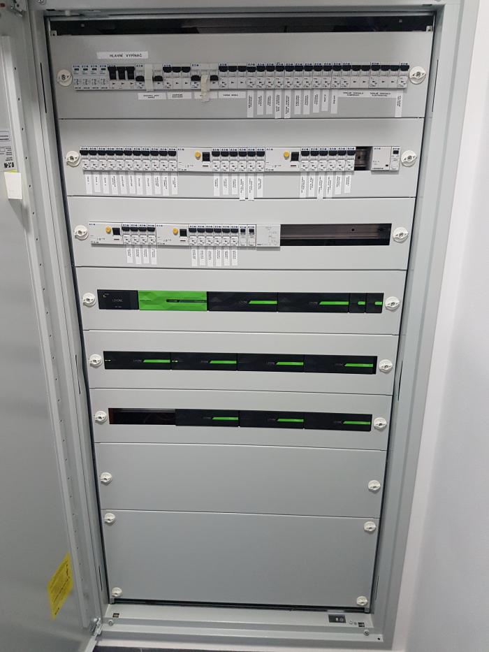

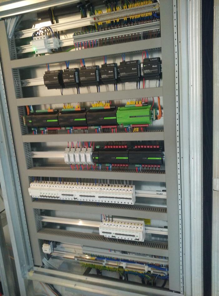

o 07.12.2017, 01:07 | cendler
fáze zapojování, tak taky ukažte vaše díla
foto k příspěvku  od cendler
o 07.12.2017, 11:55 | Milhauzz
Bez dratu vypada i to moje dobre. U me je to jeste ve fazi vyvoje a hlavne momentalne potrebuju vetsi rozvadec (nastesti mam priznanej) a tak kabelaz trochu preteka. Dat sem aktualni fotku jak to vypada, dostal bych od elektrikaru ban :)

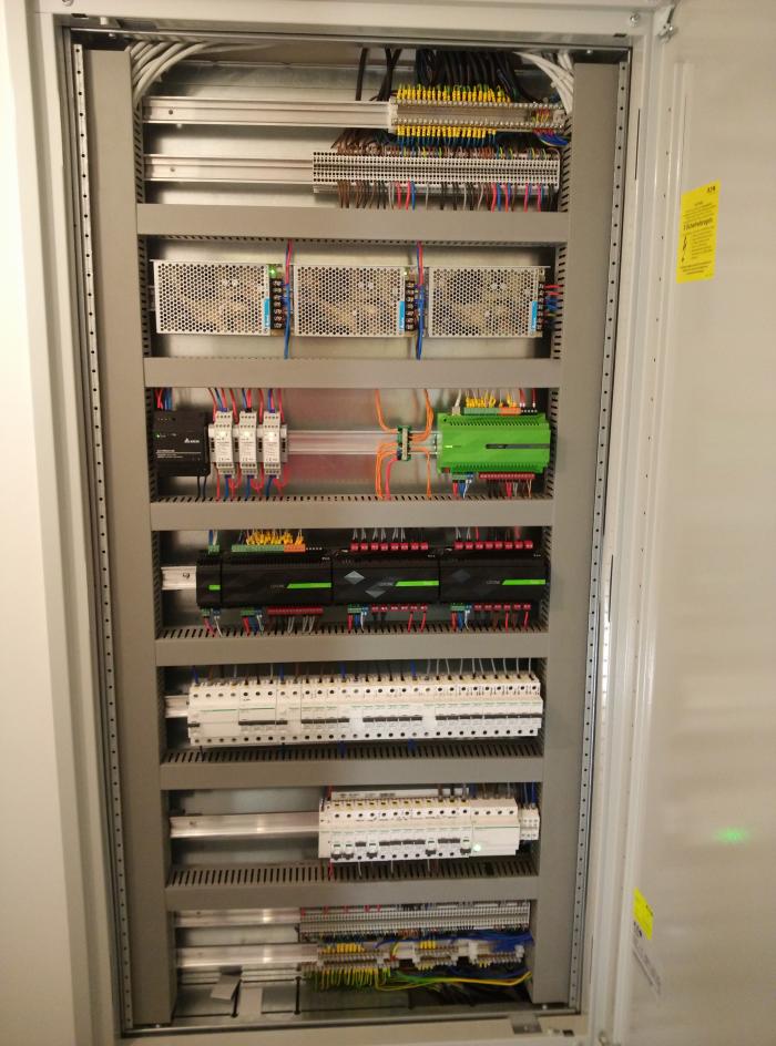

o 07.12.2017, 12:03 | tykeev
U mě aktuálně takto :-)
foto k příspěvku  od tykeev
Plus tedy ještě menší část v zahradním domku, ale tam teď fakt nepůjdu :-)
o 07.12.2017, 13:03 | Milhauzz
Oddelej krytky "srabe" :) Ne vazne, moc pekny!
o 07.12.2017, 16:35 | tykeev
Díky moc.
Škoda, že nebylo více místa na vyšší, aby bylo více místa jako rezerva do budoucna.
o 07.12.2017, 17:26 | cendler
tykeev : tak to je pěkný, tobě toho přes to jede fakt hodně, já zatím pojedu jen alarm a topení a do budoucna se uvidí, co se bude dál napojovat a zvětšovat.
o 07.12.2017, 17:33 | tykeev
jojo, mám přes to napojenou komplet zabezpečovačku, všechna světla v domě, některé vybrané zásuvky, topení ve vybraných místnostech, žaluzie, ovládání brány s brankou, garáž, závlaha na zahradě, bazén a tak :-)
o 07.12.2017, 22:01 | Cenda
tykeev> program jsi dával dohromady sám, nebo jakej byl postup?
o 07.12.2017, 22:13 | cendler
programuješ si to sám?
o 08.12.2017, 07:46 | cezetko
já třeba jo :)
Jinak fotky rozvaděčů, když jsou zakrytované, jsou vždy hezké. Ale pak to seno pod dekly :)
o 08.12.2017, 08:47 | tykeev
to Cenda + cendler:
ne, instalace byla realizována Loxone partnerem.
Menší změny nastavení v konfiguraci jsem schopen si řešit sám, ale na větší změny / zásahy si netroufám.
Ono to nějak zásadně složité není, ale není prostě čas se to naučit od nuly, abych byl schopen to rozběhat celé sám.

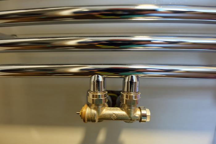

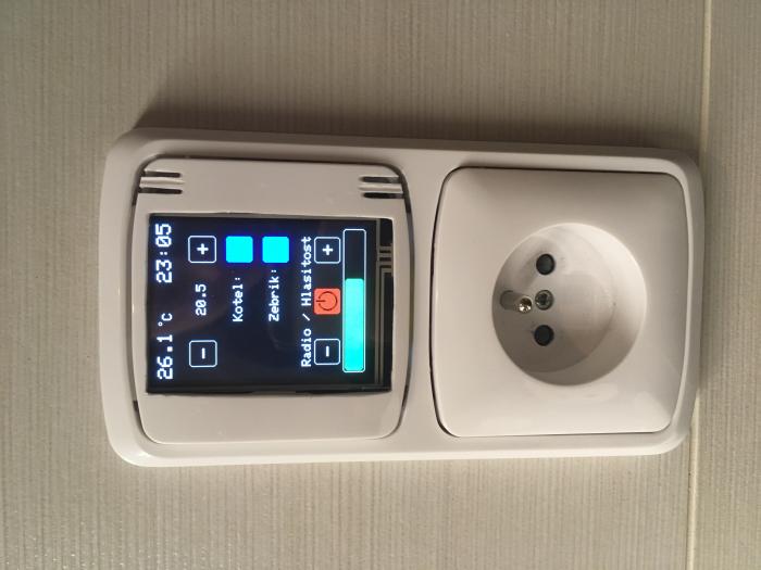

o 09.12.2017, 21:47 | Mr.Scully
Dneska jsem si všiml, že nefunguje zásuvka, což částečně problém vysvětluje :), ale je to kombinovaný žebřík, tak by se měl chovat jako permanentně otevřený, ne? Dole je jen tohle...
foto k příspěvku  od Mr.Scully
o 09.12.2017, 21:53 | Mr.Scully
Jinak takhle vypadá moje hlavní technická místnost (teda mínus rozvaděč, centrální vysavač a další věci) a teď aby tam člověk hledal, co je špatně :-D Ale asi jen špatné nastavení TČ v kombinaci s nepochopením Loxone. Například mám nastavenou komfortní teplotu v obýváku (podlahové topení) na rozmezí 25-28 stupňů (kvůli testování), Loxone místnost vytopí na max. 22 stupňů a ještě mi tvrdí, že to tak má být. A teď těžko říct, jestli tam TČ prostě neposílá dostatečně teplou vodu nebo jsem nepochopil Loxone nebo nevím...
o 10.12.2017, 00:40 | cezetko
Mr.Scully: chybí ti tam hlavice. Nepouštíš do něj teplo.
o 10.12.2017, 12:28 | tykeev
to Mr.Scully:
přesně tak. Podle mě tam chybí hlavice, takže je pravděpodobně zavřený.
Navíc jak už jsem psal v předchozím příspěvku, pokud zapneš elektrickou vestavěnou patronu a bude otevřený, tak ti ta teplá voda půjde do podlahovky a nezůstane v žbříku, což je podle mě nežádoucí.
Ideální by bylo, abys měl tu zásuvku u něj ovládanou přes Loxone a ve chvíli, kdy je sepnutá, tak aby uzavřel ten ventil na něm.
o 10.12.2017, 12:33 | Mr.Scully
A není to podobný princip jako u radiátorů? Tam mám termostatické hlavice Loxone a radiátor netopil, protože Loxone byl chytřejší než já a usoudil, že je teplo v místnosti dostatečné. Tak jsem hlavici prostě úplně vzteky vyškubnul a najednou se radiátor choval jako úplně otevřený a krásně zatopil. Tak jsem myslel, že tohle bude podobný princip a že je to permanentně otevřené :-)
Nejvíc žádoucí je to, aby šla podlahovka i radiátory furt :-) Ale to by v místnosti bylo za chvíli třicet stupňů. Nevýhoda těch moderních baráků. Teplo nemá kam jít, takže v místnosti je teploučko, ale podlaha je studená, protože podlahovka nemá co vytápět...
o 10.12.2017, 14:00 | DaveF
bez hlavice je to otevřený, tobě tam nejde teplá voda ze systému nebo ti nehřeje el.těleso v něm ?
ale je to nový, takže nědo to navrhoval a někdo to měl zprovoznit tak aby to dělalo co má ne ?

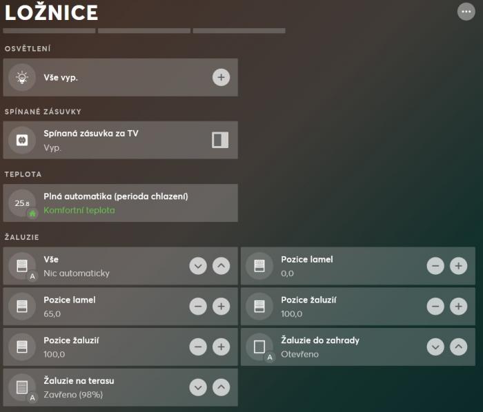

Víc žaluzií - mám nejvíc místnost se třema žaluziema, takže na Tree tlačítku, kde vlastně můžu rozumně použít jen levnou a pravou stranu, jsem si to rozdělil tak, že jedno tlačítko holt vytáhne dvoje žaluzie. Nenarazil jsem zatím na případ, že bych chtěl vytáhnout jen první, jen druhou nebo jen třetí žaluzii.
Francouzské okno - zatím jsem nezkoušel, ale spíš to asi budu mít tak, že vytáhnu žaluzii tlačítkem a teprve pak půjdu ven. Varianta s čidlem mi přijde moc zdlouhavá (otevřít dveře a pak čekat na místě dvacet sekund, než se to vytáhne...)
Žaluzie jsem použil Zetta 90, v té velké ploše to byla asi jediná rozumná varianta. Rolety jsem vyloučil hned, nechci mít absolutní tmu nebo světlo, používám je různě pootočený :)
Rekuperaci mám Nilan a ovládat Loxonem jde. Ale spíš to jako načte nějaký hodnoty a nastavíš si třeba zvýšený odtah na nějaké tlačítko nebo samozřejmě teplotu a chlazení/topení. Jinak u rekuperace nic extra není třeba nastavovat.

- místnost s více žaluziema = Loxone jde používat v automatickém režimu. Tzn. ty do configu zadáš pro každé okno informace o tom, na jakou stranu přesně míří, v jaké jsi nadmořské výšce atd... a systém si sám řídí, kdy žaluzku zatáhne/vytáhne/naklopí tak, aby šlo do místnosti světlo, ale ne přímé slunce. Možností detailní konfigurace je tam dost. Případně samozřejmě můžeš nastavit jednotlivé úkoly automatiky, kdy a co se má samo pravidelně provést.
- u každého okna je samozřejmě čidlo, takže po otevření se žaluzie sama vytáhne nahoru. U oken mám vždy 2 čidla (jedno pro ventilaci a druhé pro plné otevření, takže systém pozná, co jsem provedl a podle toho jedná)
- žaluzie mám Lomax Z90
- co se týče rekuperace, tak mám nastavený Loxone tak, aby při rozsvícení v koupelnách/WC automaticky vyslal impuls pro spuštění rekuperace na plný výkon po dobu 5 minut (dobu si nastavuju přímo v čerpadlu a Loxone jen vyšle impulz).

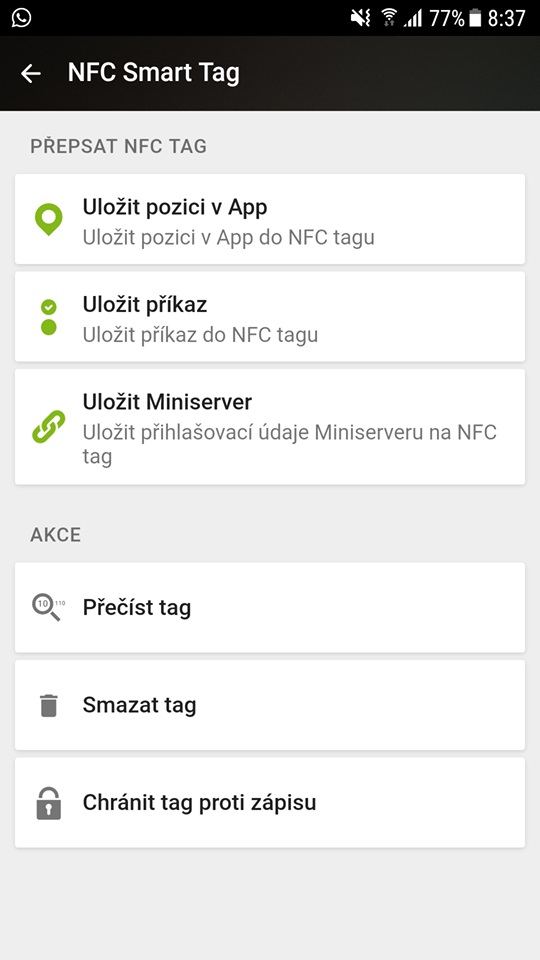

- NFC funguje v pohodě, mám Samsung S7 a funguje to naprosto v pohodě. Loxone má NFC podporu přímo v sobě. Ideální použití třeba samolepka v autě => přiložíš mobil a otevřou se ti garážová vrata apod.
o 22.02.2018, 08:24 | Mr.Scully
tykeev - jak přesně funguje to poslední, to mě zajímá. To jako jsou nějaký NFC štítky přímo od Loxone, který se naprogramujou a spárujou s mobilem? To bych si do auta dal taky :-)
o 22.02.2018, 08:28 | tykeev
to Mr.Scully: ne, univerzální NFC štítky. Koupil jsem si sadu asi 8 samolepek (přímo Samsung, ale vyrábí to xxx firem) a v Loxone aplikaci vlezeš do nastavení, klikneš tam na volbu naprogramovat štítek, pak jakoby "makro" zadáš co to má udělat a štítek přiložíš. Ono to na něj zapíše danou úlohu a pak kdykoli přiložíš mobil k tomu štítku, tak to danou úlohu provede.
Můžeš to mít třeba přilepený zespodu na stole v obýváku, jen přiložíš mobil a zhasne to světla. Nebo to mít nalepené na rámu okna a když přiložíš mobil, tak to vytáhne žaluzky. Budu si to dávat i na rám vchodové branky, takže po přiložení mi to branku otevře. Využití je sposuta.
o 22.02.2018, 08:33 | Mr.Scully | Upraveno: 2018-02-22 08:37:00
Blbej dotaz, kam se štítek přiloží - jako k mobilu nebo k miniserveru? :-) NFC jsem použil asi třikrát v životě, tak mám jen matné ponětí, jak funguje :-D
o 22.02.2018, 08:39 | tykeev
to Mr.Scully:
1) musíš mít mobil, který podporuje NFC štítky
2) pustíš Loxone aplikaci v mobilu a vlezeš do nastavení, kde si vybereš volbu "uložit příkaz"
3) pak dle instrukcí provedeš ten příkaz a až ti to řekne, tak přiložíš ten NFC štítek k mobilu a ono to ten příkaz zapíše do štítku.
4) štítek si nalepíš kam chceš dle libosti a kdykoli pak mobil příložíš, tak to ten příkaz provede

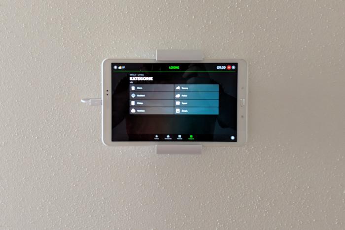

o 22.02.2018, 08:42 | tykeev
foto

Tykeev mas teda v okne dve cidla jo, jedno hlídá otevreni na ventilacku a nevytahne zaluzky, druhy na otevření a vytahuje. A u těch žaluzií, prostě je koupím bez jakyhokoliv ovládání a roubuju rovnou do Loxone? A to zadratovani mate jak?
Jinak tomu, ze zaluzky můžou byt automatizované rozumim, mne spis zajima jak jste rozvrhli manualni override, kdyz proste to chces náhle dle potreby udelat po svym. Jasně jde to z tabletu/mobilu, ale jak mate tlacitka na vypinacich? Porad vidim scenar ze většinou muzu chtit vytáhnout vsechmy zaluzky v hlavni mistnosti, ale stejne tak si muzu chtit vytahnout jen urcity okno nebo dve a urcite kvůli tomu nebudu chtit strachat v mobilu. Doma mam mobil spis v nabijecim doku nez věčně v hnátě.
Tykeev takze Tvuj Stiebel je propojenej přes rozhrani k Loxone kde mu virtualne umis ovladat klicovy funkce jo? Jakym rozhraním to je napojený?
o 22.02.2018, 10:04 | tykeev
to KaZaN:
- ohledně té branky / brány je velmi snadné v configu nastavit podmínku, že pokud je brána otevřená, tak je prostě možnost otevření branky zablokovaná, dokud se brána nezavře.
- přesně tak, v každém okně mám dvě čidla. Jedno hlídá jen ventilační polohu, druhé hlídá klasické otevření. Je to z Loxone dále využito i do EZS, kdy při otevření ventilačky není hlášen poplach, zatímco při otevření okna je nahlášen poplach. Stejně tak žaluzky, přesně jak píšeš = vytáhnou se automaticky při normálním otevření.
- žaluzie jsem koupil bez jakéhokoli ovládání, prostě je jen namontovali a připojili na vyvedené elektrokabely. Loxone si vše řídí samo. Ušetřil jsem za extra tlačítka, za dálkové ovládání, za větrný i světelný senzor (větrný senzor mi nahrazuje IP meteostanice, ze které si Loxone bere data).
- co se týče tlačítek pro případný override polohy, tak prostě na nejbližším tlačítku mám nastaveno, že při dlouhém stisku změní polohu žaluzií a při dalším dlouhém stisku zase zastaví. Naprosto to tak dostačuje. Tzn. když je zataženo a chci roztáhnout, dlouhý stisk spustí roztahování a další dlouhý stisk zastaví. A naopak.
- můj Stiebel fakticky s Loxone integrovaný nemám, je to víceméně zbytečné. Žije si svým vlastním životem a funguje autonomně. Nicméně má extra vstup pro ovládání spuštění plného výkonu rekuperace a do něj se to běžně posílá například z tlačítka na WC (intenzita a délka spuštění se nastaví ve Stiebelu). V mém případě mám vytvořené virtuální tlačítko v Loxone a mám nastaveno, že při rozsvícení v nějaké koupelně či WC se vyšle impulz a tím pádem se rekuperace pustí naplno na 5 minut. Mám to v Loxone ještě omezeno na dobu od 07:00 do 22:00, aby zbytečně plný výkon rekuperace nerušil nikoho při spaní.

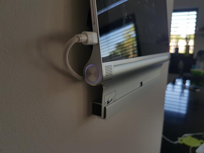

Trocha inspirace pro nás geeky :) Zatím prototyp ve fázi testování.
o 25.05.2018, 09:58 | Milhauzz
Áaaaa, obrácená fotka :(
o 25.05.2018, 10:12 | HIGHTOWER
o 25.05.2018, 10:26 | cezetko
Milhauzz: slušný, cos tam narouboval?
o 25.05.2018, 11:09 | Milhauzz
Nodemcu esp8266 + TFT SPI ILI9341 + Dallas teplotní čidlo. Plus hormada kódu - komunikace s OpenHAB pomocí mqtt.
o 25.05.2018, 15:16 | AR
Skvělá práce! Tohle máš "jen" zobrazovač/ovladač? Něco podobného tady mám taky rozpracováno, akorát jen oled LCD a tlačítka bokem, máme abb levit tak se pokusím využít obal z jejich termostatu
o 25.05.2018, 15:50 | KaZaN
No moc pěkný, já stagnuju v testovacím zadrátování bytu Loxonem a stavba baráku stojí v plenkách, aneb opět překreslujeme projekt a váháme nad kdečím :-D

o 28.05.2018, 07:58 | Milhauzz
AR: přesně tak. Snažil sem se, aby to zbytečně nesuplovalo hlavní dashboard, kterej je nedaleko. Levit? To buď rád, to máš rovnější, tango je samá "zatáčka":)

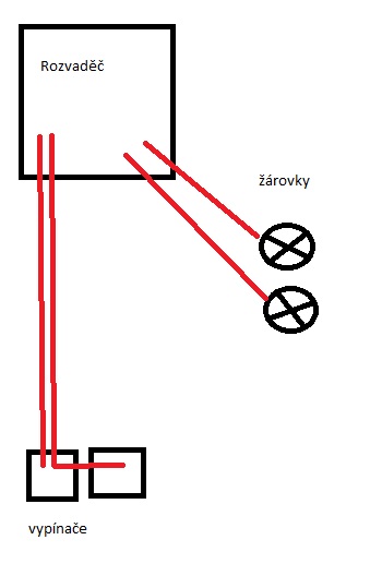

Tak tak, hele, narychlo v maspaintu, ať se všcihni po ránu zasmějem :)
UTPčka jak se ti bude chtít, já je mám takřka všude. Třeba i natáhlý ke každýmu světlu do stropu. Co kdyby, třeba PoE lighting ...

o 29.06.2018, 09:28 | AR
DaveX: hele to záleží jestli tedy v budoucnu to ovládání řešit budeš. Dá se to řešit i když máš klasickou instalaci světel. Pokud bys světla stáhl do rozvaděče a vypínače taky tak budeš muset řešit jak to v rozvaděči pouzluješ. Pokud bys do vypínačů tahal jen UTP nebo SYKFy tak budeš muse řešit třeba spínací relé aby sis rozsvítil
o 29.06.2018, 09:52 | Milhauzz
Přesně tak, ono totiž řešení CyKynama do hvězdice nabízí použití třeba pulsních relé, které můžeš mít do té doby, než vybereš řešení "smart" reléboxu.

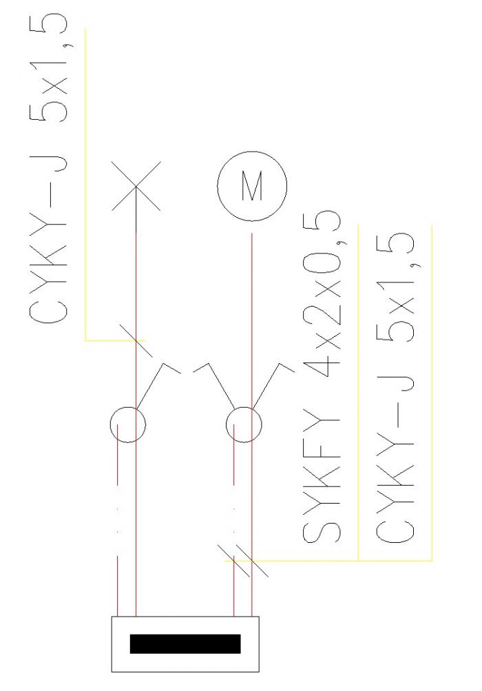

o 29.06.2018, 11:11 | cezetko
Nečetl jsem příliš návrhy nade mnou. Příprava se dělá jednoduše:
- přes vypínače natáhni kabel rovnou ke světlu. Nedávej žádné rozbočné krabice atd. V rozvaděči ten kabel dáš na jistič, na druhé straně přímo do svítidla a cestou fázi přerušíš vypínačem. Toto má tu výhodu, že může místo vypínače použít i fázový stmívač atd.
- do místa vypínače si natáhni ideálně kabel SYKFY 4x2x0,5. Tento kabel ti teď bude k ničemu. Později na něj můžeš navěsit tlačítka na binární vstupy automatu, případně ho použít jako sběrnici pro KNX, DALI, CIB, Modbus atd. co tě napadne. V případě, že použiješ tyto kabely pro ovládání, tak silové kabely v bodě předtím jen zpět propojíš wagosvorkama.
- do vypínačů příliš často nepoužívám UTP. Pro binární vstupy a sběrnice je nevhodný, rád se láme. Není moc origo ovladačů/vypínačů, které by byly síťové, proto tam UTP jako LAN moc nevyužiješ. Ale klidně si ho tam dej.
- je vhodné použít hluboké krabice. Není v tom takový rozdíl, ale ten komfort a práce s tím je nezaplacení.
- pro světla do exponovaných míst rád používám 5x1,5. V kabelu je minimální rozdíl, ale později ti umožní DALI stmívání, více světelných okruhů atd.
- pro rolety taky 5x1,5
- zásuvky 3x2,5
Celá ta sranda má smysl jen tehdy, když budeš mít opravdu dostatek místa v rozvaděči. Pro tvou představu:
1 ovládaný okruh = 2 moduly. Žaluzie/roleta = 2 moduly. Pak nějaké místo navíc na automat, propoje, svorky. K tomu ideálně 20% rezerva pro tepelné ztráty a případné upgrade to budoucna.

o 29.06.2018, 11:29 | DaveX
cezetko: Trochu v tom mám gulášek. Takto?
foto k příspěvku  od DaveX
o 29.06.2018, 11:38 | AR
mě by asi srala ta silovka v krabici tlačítka :D ale pokud to má být příprava do budoucna, tak to je dobré řešení
o 29.06.2018, 11:44 | cezetko | Upraveno: 2018-06-29 11:45:29
AR: to máš pravdu, také preferuji to rovnou dělat inteligentní. Ale než tam cpát nějaké pulzní relé, tak raději toto

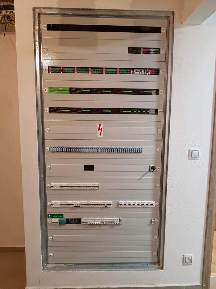

o 30.06.2018, 07:15 | DaveX
tykeev: prosím Tě, jak velký máš rozvaděč? Kolik modulů?
o 30.06.2018, 08:50 | tykeev
to DaveX:
Ahoj, asi takto, stačí?
o 30.06.2018, 08:51 | tykeev
Plus ještě další menší rozvaděč v zahradním domku pro věci, co jsou mimo dům + bazén atd...

tykeev: jen pro představu, kolik to má modulů?
Já uvažuji o koupi rozvaděče na 165 modulů od Eatonu. Dle mě, tam bude nějaká rezerva. Chytrý dům cca 40 modulů, ostatní asi tak 60-70.

o 08.07.2018, 21:46 | tykeev
to DaveX:
modulů máš na mysli co? Jako počet věcí, které ovládám?
Nebo počet Loxone extensionů, které jsem použil?

o 08.07.2018, 22:24 | DaveX
tykeev: ideálně mi vyfoť štítek, kuknu na výrobce. Tvůj rozvaděč se mi totiž velikostně líbí.

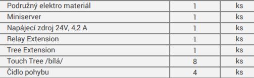

o 09.07.2018, 08:13 | DaveX | Upraveno: 2018-07-09 12:21:19
cezetko:
Zvonkový vypínač: [ Link ]
co se týče potřeby loxonu na obrázku.
Specifikace:
Ovládání až 20 světel za pomocí dotykových vypínačů v místnostech se žaluziemi, nebo více okruhy světel. Možnost připojit až 8 klasických tlačítkových vypínačů na ovládání světel v místnostech jako zádveří, WC, tech. místnost. Možnost použít až 4 pohybová čidla pro ovládání světel a zabezpečení. Dotykový ovládač u vchodových dveří po trojkliku zhasne všechna světla v domě. Ovládání dvou zásuvek pro přímotopné topení.
o 09.07.2018, 23:17 | AR
DaveX: aha, takže nemáš povědomí o tom jaké existují vypínače :D to tvé "zvonkový" je prostě tlačítkový vypínač. Jen tedy ještě nevím co myslíš tím "chytrý"
Třeba tady máš vypínače ABB [ Link ] co fungují jako tlačítka, jsou značeny /0
o 09.07.2018, 23:21 | AR
cezetko: jop tak přesně takto sem to tahal :D k tlačítkům sykfy, počtem žil (párů) podle toho kolik tlačítek tam je a pak jysty do krabiček kde bude chytřejší ovládání pokoje a to je propojeno s tlačítky krkem :D akorát jysty jsem neděla do kruhu ale taky do hvězdy. Původně jsem tam chtěl CIBus ale nakonec to vidím na custom MODBus
o 10.07.2018, 08:14 | DaveX
AR: mám povědomí, akorát u nás v kraji se jim říká zvonkové :D
o 10.07.2018, 08:39 | tykeev
to AR:
zvonkový to myslí tím, že se po stisknutí vrací do své původní polohy. Že to není klasická přepínačka ON/OFF.
o 10.07.2018, 09:03 | DaveX
Mám elektrikáře starou školu a ti mi prostě protáhli kabely ke světlům vypínačem s tím, že pokud se někdy rozmyslím, že chytré vypínače někde zruším, můžu z toho udělat klasiku. Já to tak nechtěl, ale oni si trvali prostě na svém :D Nebude docházet k nějakému rušení, když tam prakticky souběžně (asi 1,5m) půjde UTP? To bude ale v chráničce. Kabely ke světlům jsou mimo.
o 10.07.2018, 13:00 | AR
tve a kdo toho elektrikáře platí? snad ty tak bys snad měl mít právo aby dělal to za co jej platíš a ne co on chce
o 10.07.2018, 13:11 | DaveX
AR: Kdybych jim řekl, že to tam vyloženě nemůže být, tak to dají pryč. Ale je otázkou, jestli to je na škodu, nebo ne. zas taková délka kabelu navíc to není.
o 10.07.2018, 14:58 | Mr.Scully
Pokud jdou kabely ze světla do rozvaděče a z rozvaděče UTP do vypínače, tak přece to vždycky jde spojit v rozvaděči "napevno", kdyby padlo rozhodnutí se zbavit chytré elektroinstalace, ne? Pak mi přijde vyloženě zbytečné protahovat kabely ke světlům přes vypínače...
o 10.07.2018, 20:11 | cezetko
Mr.Scully: a když to spojíš na pevno, tak si rozvěcet a zhasínat budeš na jističi? :) Já bych docela pro světlo vypínač chtěl...
o 10.07.2018, 20:14 | Mr.Scully | Upraveno: 2018-07-10 20:14:43
No ne úplně napevno, nějaký to relátko nebo co, já tomu prd rozumím, ale prostě dáš signál přes UTP a rozsvítí se, dáš druhej signál a zhasne se, ne? Nějaký 0/1 snad není problém udělat bez komplikovaný chytrý elektroinstalace? (Ale jako vím o tom prd, elektrotechniku jsem měl "jen" do třeťáku na VŠ a doteď je maximum mých schopností výměna žárovky, když se na ni půl dne psychicky připravuju).
o 10.07.2018, 21:21 | Tomak
Pulzní relé na 12/24V. Cívku rele ovládáš přes UTP kabel a spíná se 230V. Jednoduchá náhrada za inteligenci pro ovládání čehokoliv. Běžně se to používá pro spínání světel z více míst, pokud se nepoužívají spínače 6+7....+6.
o 10.07.2018, 21:26 | Tomak
Tahat do krabic se spínači ještě CYKY kabely jsou nesmysl a vyhozený peníze. Na druhou stranu to ničemu-mimo finanční stránky nevadí.
o 10.07.2018, 21:26 | Tomak | Upraveno: 2018-07-10 21:27:02
Double
o 10.07.2018, 23:40 | cezetko
Tomak: a k čemu slouží tato náhrada za inteligenci? Určitě to nebude náhrada z finančního důvodu, vzhledem k tomu, že tě to na okruh vyjde téměř na stejný kačky.
Jediný důvod, proč by toto mělo smysl, že by někdo opravdu moc chtěl tlačítka, místo vypínačů.
Jestli někomu vypínače nevadí, nejjednodušší a nejlevnější příprava je projít kabelem skrz vypínač.

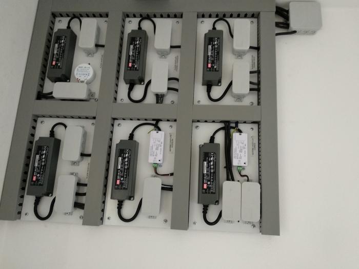

o 13.07.2018, 21:04 | Tomak
Pro představu přikládám foto rozvodnice v které jsou umístěny veškeré zdroje pro byt o rozloze 150m2. 90% bytu je osvětleno těmito zdroji. Dva roky bezproblémového chodu, bez jediného vypnutí zdroje nebo ostatních komponent na teplotu.
Samozřejmě je třeba také říct, že čím lépe je zdroj odchlazený, tím déle vydrží(nevysušují se kondenzátory-nejchoulostivější součástka na teplotu ve zdroji). Vzhledem k soudobosti běhu zdrojů, se zdroje navzájem ovlivňují minimálně.
o 13.07.2018, 21:26 | AR
Tomak: co to sou za zdroje? Krmi se s nima pasky nebo nejake downligty?
o 13.07.2018, 21:35 | Tomak
Jsou to Delty. Papírově lepší než Mean Well, ale taky dražší. Používá je např. Apple a jsou hodně používané v průmyslu. Krmí jak pásky, tak pár proudových downlightů-u těch je potom ještě step-down měnič, ale už ve stropě u svitidla.

Máte někdo zabudovaný odnímatelný tablet někde v místnosti?

Tak to koukám, co vidím na foto. Krásný rozvaděč. Nešlo by detailnější foto včetně případné druhé části? Z jaké doby je ta instalace?
Kazan: jestli je to tak málo metrů a nebude to příliš velký výkon, tak si to dej do rozvaděče, který víc nadimenzuj. Toto by ti měl ale říci projektant elektra. Jestli si to děláš svépomocí, tak si připrav vetší rozvaděč, hlubší. Jako to, co sem dával Tomak.
Jinak se dělají trafa běžně v provedení pod bodovky, takže je můžeš nastrkat do stropu atd.

Tomak nádhera, taky bych chtěl videt víc. Z jake doby to je odhaduji před dvěma roky ;-)
o 14.07.2018, 18:41 | tykeev
to DaveX:
ano, mám zabudovaný tablet v obýváku/kuchyni.
Foto dodávám viz níže.
Lenovo Yoga má totiž super řešení toho otočného kovového držáku, který jsem jednoduše zasunul do vyrobeného profilu na zdi :-)
Detail uchycení
o 14.07.2018, 18:44 | tykeev
to DaveX:
jo a zapomněl jsem ti předtím vyfotit štítek toho rozvaděče, tak tady to máš :-)
o 15.07.2018, 08:14 | DaveX
tykeev: Díky :)
Jinak já bych právě chtěl mít tablet trvale umístěný v nějaké pěkné nástěnné nebo zabudované krabičce a už jsem našel něco takového: [ Link ]
Neměl bych problém si to třeba zkreslit a vyrobit, ale to by ta cena byla trochu jiná :)
Jinak mě ještě zajímá jedna a věc a to je trvalé napájení baterie. Nemůže to udělat problém? Mohl bych to asi řídit, že bych přerušil napájení při nepřítomnosti nikoho doma, nebo třeba večer. Nebylo by lepší, kdybych baterii vyndal a provozoval tablet napájený na přímo? Zatím jsem nic moc o tom nevygooglil.
o 15.07.2018, 08:34 | tykeev
to DaveX:
zda to může nějak ublížit baterii nevím, nicméně když jsme se do domu stěhovali, byl už tablet 2 roky starý a v domě jsme aktuálně 2 roky.
Takže 4 roky starý tablet funguje nepřetržitě připojený k napájení a nepozoruji žádný problém.
I když ho někdy odpojím a vysunu z držáku, tak drží normálně napětí a funguje bez problémů.
o 15.07.2018, 09:37 | Mr.Scully | Upraveno: 2018-07-15 09:41:05
To je docela velkej držák, to mi možná přijde elegantnější ten náš. Cenu si nepamatuju, ale tak tři stovky? Snadné vyndání a odpojení kdykoliv.

o 15.07.2018, 11:38 | Tomak
My máme tablet taky napájený zdrojem(tzn. pořád po napětím), který je v krabici pod ním. Držák orig. Loxone-přišel mi ze všech co jsem našel nejdecentnější. Baterie taky po X letech v pohodě.
o 15.07.2018, 11:51 | Tomak
Pokud se vrátím k umístění zdrojů a nedávají se do rozvodnice, tak to řešíme jako je na fotce. V tomto případě "centrálním" uložením v nějaké nice, nebo za záda skříně atd...
o 15.07.2018, 21:16 | DaveX
Tomak: dej mi prosím víc info o tom držáku. Díky.
o 15.07.2018, 22:27 | AR
Davex: obyč loxone, nicméně jej asi stáhli z prodeje, byl pro ipad2 a 3

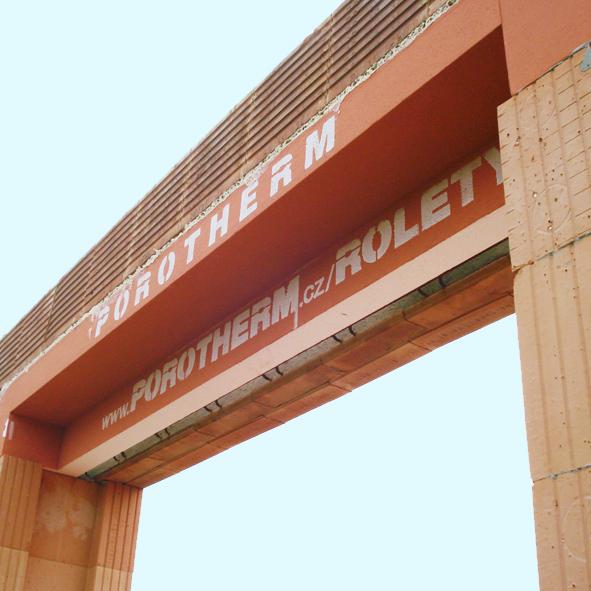

ad 1) žaluzie zajíždějí do kastlíku, který je zabudovaný v polystyrenovém překladu. Ten je součástí stavebního systému Porotherm = konkrétně keramický překlad KP Vario [ Link ]
V EPS části tohoto překladu je zabudovaný plechový kastlík dodaný výrobcem žaluzie a do něj to zajíždí.
Kvůli předejití problémům s praskáním spoje mezi kovovou a EPS částí je na té plechové části ještě 2cm fasádní EPS, takže zvenku je vše v rovině a jen přetažené vnější fasádou.

Ten překlad pak vypadá nějak takto
o 23.08.2018, 14:42 | Milhauzz
KaZaN:
K multiroomu, pokud vyhraješ v loterii, doporučuji Linn mutliroom :) Ale k věci.
Zatím mám doma 3 zóny. Ani neplánuju víc. Řešeno jedním AVečkem (Onkyo AV preamp). Main zóna obyvák, druhá koupelna, třetí kuchyně. Koncáky v technický místonosti (pro zónu 2&3 a zadní repro). Spínání zesíků vyřešeno přes reléboxy a nějaká ta pravidla. Zdroj je hlavně poslední dobou gramec (oblsuhuju ručně samozřejmě :)) a pak hlavně FM tuner a pokud chci muziku ze síťovýho úložiště, tak MMC s Kodi (dříve hodně často, teď už jen sporadicky).
Výsledek je třeba takovej, že ťuknu párkrát do tabletu, nemusím sáhnout po ovladači, já si v obyváku hovím u vinylu Talking Heads a moja ve vaně poslouchá nějakej přitroublej seriál co de zrovna v telce.
Pokud bych plánoval další zóny, jako že možná jo, ale teď asi ne, seženu stejnej AV preamp, dám ho do technický místnosti, natáhnu k němu anténu na FM, připojím k němu MMC s Kodi, provážu pravidlama s OpenHABem a umístím koncáky. Pak už jen repro káble k reprákům a je vyřešeno. Jistě, neřeším symetriku, mega-hifi ambice, ale jako celek je to funkční řešení.
Hele, třeba tě to nakoplo. Když koukám na uzavřený řešení bez jakýhokoliv API, tak jsou buď blbý, trapný (třeba výstupy 3,5mm jack), nesmyslný (drahý in-wall) nebo megalomanský (Linn). Ale třeba se mýlím a doba pokročila ....

tykeev Díky, to je ten obrázek co jsem potřeboval, samozřejmě mi z něj dochází, že budu mít problém s tím že jsme chtěl jižní okna vycepit ne vnější hranu zdiva, kvůli hlubšímu posedovýmu parapetu, ale to se nedá nic dělat. Tak teď by mne ještě zajímaly ty vodící lišty v praxi, hlavně u dvou otvorů vedle sebe (okno+dveře) :-D

to KaZaN: tak samozřejmě, že můžeš ten kastlík nechat přiznaný, tzn. že by vyčníval před fasádu, ale mně se tohle řešení osobně nelíbí. Ono to pak vypadá jako dodělávané a není to prostě tak hezky načisto.
o 23.08.2018, 15:16 | tykeev
to KaZaN:
vodící lišty jsou dvě varianty. Buď schované v EPS, který bys doplnil z boku okenního zdiva nebo přiznané.
Tady jsem šel cestou přiznaných, i když přiznávám, že ty schované jsou hezčí.
A pokud tím okno+dveře myslíš jeden stavební otvor, který je rozdělen dvěma žaluziemi, tak takový u mě doma emám žádný. Co stavební otvor, to jedna žaluzie, takže tak.
o 23.08.2018, 15:35 | Milhauzz
KaZaN:
telku v koupelně ne :) vede tam jen zvuk. Ano, Onkyo má EISCP protokol, kterým se ovládá naprosto vše, AV preamp má ehernet. Věřím, že Loxone to musí zvládnout.
Zadrátovaný v pohodě, prostě jen datová strukturka.
S těma apkama je kříž, to je pravda. OpenHABem jsem schopnej ovládat defakto cokoliv, jen co se týče třeba rozbalení adresářového stromu s muzikou, tak sem měl na výběr, buď to dát jako iframe do habpanelu nebo použít nativní apku pro mobil (na jablko super, na android kentus). Některý věci používám Json rest-api. Například při vypnutí receiveru (main zóny) jde do hlavního menu, nechám si oznamovat důležitý věci (třeba že si děcka natajnačku pustili v pokojíku telku a podobně.) Ještě sem i přemýšlel nad nějakým makrem, co by pustilo to a ono, ale v zásadě by to pravidlo bylo za týden naktuální. Proto sem se s prominutím vysral na to, že chci "všechno" a proto sem v koupelně přiřadil jedno tlačítko, který mi na AV sepne zónu a pošle tam FMko.
A pak sem dělal takový zajímavý ovládátko s termostatem dohromady. Je to těžký demo, ale funguje to. Někde je tu vyfocený ...

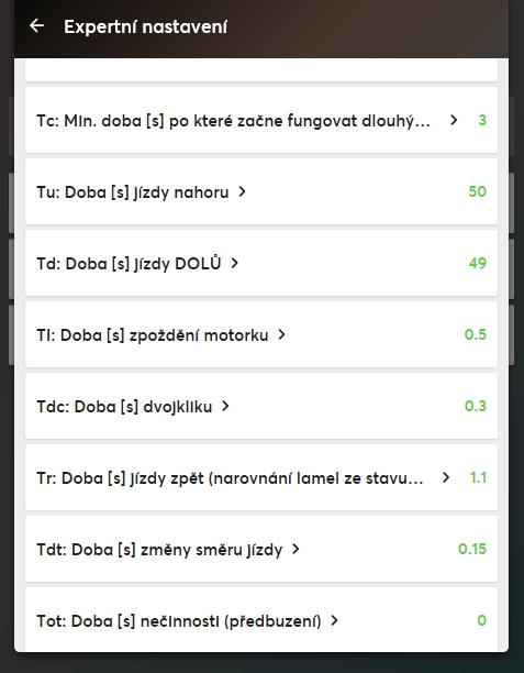

o 24.08.2018, 20:32 | tykeev
žaluzie jdou přednastavit i do určité polohy.
Pod admin uživatelem mám aktivovanou vizualizaci přednastavené polohy žaluzií a naklopení žaluzií.
Tzn že při dlouhém stisku tlačítka, kterým je ovládám dojedou do přesně definované polohy (viz obrázek).
Mám to tedy tak, že krátký stisk "hloupého" tlačítka začne žaluzie úplně stahovat a dalším krátkým stiskem je zastavím, kdy chci. Při dalším stisku se začnou zase vytahovat.
A při dlouhém stisku dojedou do přednastavené pozice z administrace.
Loxone stav lamel a jejich pozici pozná snadno, jelikož se pro každou žaluzii v administraci zadává, jak dlouho přesně trvá sjetí/vyjetí nahoru a dolů a jak dlouho trvá otevřené/zavření lamel. Z toho si systém snadno vypočítává přesnou pozici, kde se nachází.

o 24.08.2018, 20:33 | tykeev
Zde nastavení časů, podle kterých si pak Loxone vypočítává aktuální pozici.

o 20.04.2019, 12:12 | DaveX | Upraveno: 2019-04-20 14:36:47
Tak jsem se do toho taky konečně dal, jen řízení světel, rekuperace, žaluzií a pár zásuvek. No moji elektrikáři mi říkali, že rozvaděče 196 modulů bude na všechny ty pičičandičky stačit. No, tak to dopadlo :D :D
o 20.04.2019, 12:37 | DaveX | Upraveno: 2019-04-20 15:03:58
Nejde nahrát obrázek sakra...
o 20.04.2019, 17:31 | Mr.Scully
To mám výrazně větší rozvaděč :) Tak dvojnásobně.
Spíš jsem podcenil rack na NASky a podobný věci, vzal jsem jen asi metr vysokej a nacpaný je to tam jak sardinky :-D
o 20.04.2019, 19:25 | KaZaN
Ty jo a to Ti to jako nespočítali předem kolik toho bude a podle toho vzít s velkou rezervou rozvaděč? Ach jo.
o 22.04.2019, 19:09 | DaveX | Upraveno: 2019-04-22 21:17:21
KaZaN: no jo, ale naštěstí to nebude vypadat tak zle a hlavně mám teď jeden jen na loxone a druhý na ostatní věci.
Jinak kluci, máte někdo Loxone tree? Jak řešíte propojení? Nechci kupovat ty jejich předražené svorky, ale zase nechci klasickýma řadovkama zaprat celý rozvaděč. Co můstky? dobré řešení?
A ještě jedna věc, jak vyřešit elegantně switch v rozvaděči?

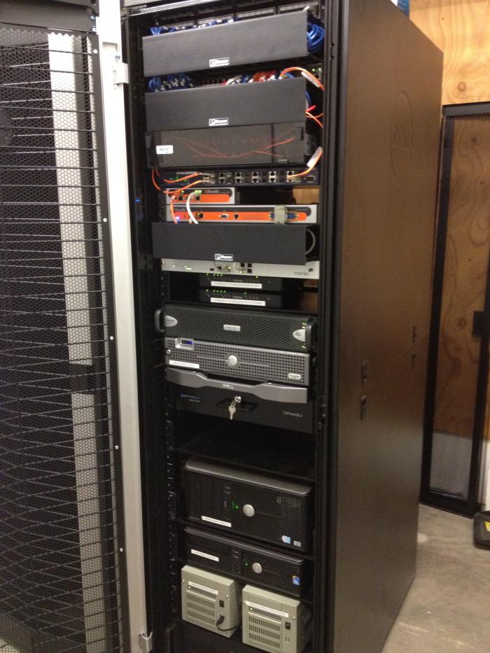

o 23.04.2019, 10:22 | KaZaN
DaveX a kolik potřebuješ portů? U nedostatku místa, resp hloubky, montujeme switche i na stojáka, ale pořád to potřebuje 19" rozvaděč. Na DIN lištu asi pujde napastit leccos, ale pokud chceš vyloženě DIN řešení, tak spíš s míň portama (8max16) a s cenou co bolí. Ty nemáš slaboproudej rack?
o 23.04.2019, 11:42 | DaveX
KaZaN: Co konkrétně myslíš tím slaboproudým rackem? Můžeš dát odkaz?
Vyloženě asi nebudu muset mít switch za tisícovky, jen jsem se ptal na nějaké řešení.
Rozvaděč je klasický od eatonu pod-omítkový. V mém případě, podsádrokartonový :)
o 23.04.2019, 11:54 | KaZaN
DaveX píšu slaboproudý rack, ale spíš jsem měl napsat datový rack, prostě klasickej hlubokej rack 19" na switch, patch panely, NAS/server, UPSku atd....
Něco jako tohle :-D jen v skromnější velikosti :-D Třeba aspoň něco jako tohle [ Link ]
Tam pak dáš switch klasicky jak má být, horizontálně, tam zakončíš do panelu datové kabely co Ti vedou po baráku, propojíš si je se switchem, dáš dolu záložní zdroj napájení, případně nějaký úložiště na data, filmy, hudbu.. atd
Ale možná si jen nerozumíme a tohle dávno máš..

Kluci jak řešíte napájení tabletu na zdi? Mám tam přivedené UTP kabely. Zvládne to POE splitter? Vzdálenost od rozvaděče asi 12m. Co nějaký zdroj 5V v rozvaděči? Mám všechny okruhy světelné a žaluzie řízené přes relátka, takže není nic jednoduššího než na výstup z karty dát řízení relátka v nějakém časovém horizontu, nebo tablet trvale napájet? Mám Lenovo P10. Díky.
o 03.05.2019, 09:17 | cezetko
DaveX: 12V DC zdroj, poslat to po UTP minimalne po 2 parech. Do zdi do krabicky nabijecku do auta. Tablet muzes napajet trvale, je to spotrebka, za cas to klidne vymenis.
o 03.05.2019, 09:36 | DaveX
cezetko: to se mi zdá dost komplikované. Co využít nějaký měnič napětí? Například: [ Link ]
o 03.05.2019, 09:52 | cezetko
DaveX: jasně, taky možnost. Jen hledej něco bez tlačítek, ať te to nerozhodí po výpadku :)
o 03.05.2019, 10:46 | KaZaN
:-D možná by šlo Loxonem 1x 2x týdně v době spánku, třeba mezi 3 a 6 ráno tabletu vypnout nabíjení, aby se pocvičila baterka :-D Ikdyž nevím, jestli by jí to nějak zásadně spasilo...
o 03.05.2019, 10:54 | tykeev
to DaveX:
mám to řešené tak, že v technické místnosti mám normálně AC adaptér, z něj je udělaná prodlužka kablik až do obýváku na zeď a tam je to napojené na to mikro-USB (nebo co to je za typ toho konektoru) a zasunuté do tabletu.
Adaptér jsem dal kvůli délce kabelu trochu silnější, než je originál a funguje to parádně. S původní nabíječkou se to nestíhalo dobíjet.
o 03.05.2019, 11:08 | DaveX
tykeev: no já tam mám natažené pouze USB, tak s normálním adaptérem bych měl asi ztráty velké, tam by musel výt větší průřez.
Ty máš taky lenovo že? Jaký máš konkrétně adaptér?
o 03.05.2019, 11:13 | tykeev
Jojo, mám tam LENOVO Yoga 2.
Je tam adaptér, kablik po par centimetrech napojenej na ethernet kablik a u tabletu zase vráceno zpět na konec kabelu s origo kontektorem. Vzdálenost cca 10-15m odhadem.
Adaptér vyfotím později odpo, z hlavy nevím.
o 03.05.2019, 13:50 | AR
Davex: tak zrovna nabíječka do auta je právě jen step down :D
o 03.05.2019, 19:14 | tykeev
Tak, málem bych zapomněl.
Použil jsem originál nabíječku k SAMSUNG S7, je silnější než originál k tomu Lenovo.
Parametry viz foto.
Zkusil jsem tehdy všechny adaptéry, co mám doma a s tímhle jediným se to stíhá dobíjet :-)
